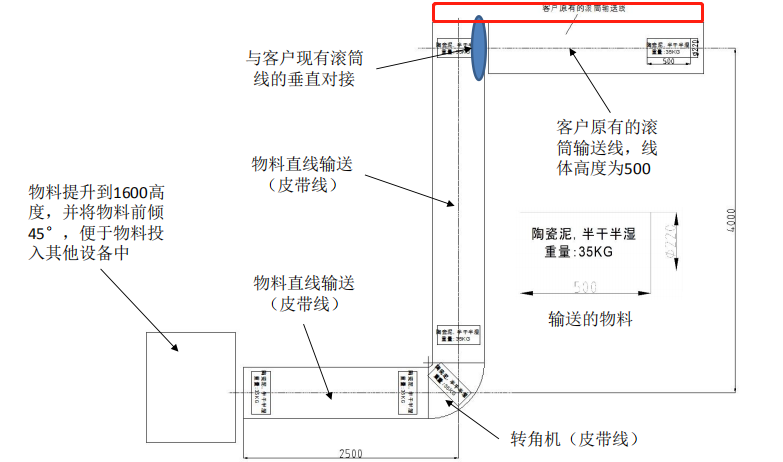

我现在有个需求,客户现有的是滚筒线,我这需要对接的是皮带线,跟滚筒线是垂直对接,请问,如何可以无缝对接?
谢谢

 楼主| 发表于 2020-9-3 12:32:53 | 显示全部楼层
魍者归来 发表于 2020-9-3 11:45
拍个现场的照片,或者勾个示意图出来,标注几个轮廓尺寸,这样才能讨论下去
我把平面布置图发上来了,我需求是全套的,从与客户滚筒线对接到提升机把物料投入设备中。

发表于 2020-9-3 16:15:07 | 显示全部楼层
是不是可以在垂直对接的地方加一个90°旋转输送机构
 楼主| 发表于 2020-9-3 16:32:48 | 显示全部楼层
90度旋转输送的话,工件方向改变了
发表于 2020-9-3 17:02:52 | 显示全部楼层
你把滚筒线移至在皮带线的上方,然后在辊筒线上加一套移栽机,不知道可行不可行
 楼主| 发表于 2020-9-3 17:24:03 | 显示全部楼层
可能不怎么好使,陶瓷泥,软态的
发表于 2020-9-3 17:36:16 | 显示全部楼层
参考一些环形线输送线排布形式,转交位置放置顶升横移机构,这个顶升横移机构已经很普遍了,网上就能搜到
发表于 2020-9-3 20:37:31 | 显示全部楼层
