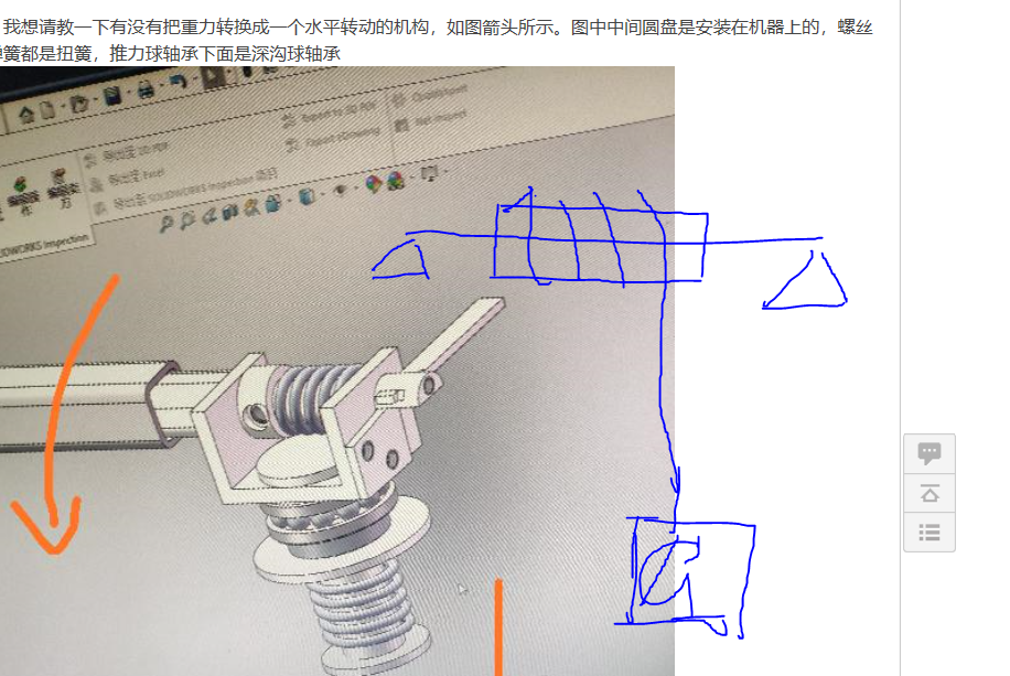

各位大神,我想请教一下有没有把重力转换成一个水平转动的机构,如图箭头所示。图中中间圆盘是安装在机器上的,螺丝位没画。弹簧都是扭簧,推力球轴承下面是深沟球轴承
发表于 2020-9-2 20:51:48 | 显示全部楼层
1)啥时候? 重力可是一直都有的。
2)谁的重力干活儿啊?谁要转啊?
3)要干多久啊?早九晚五啊?还是没完没了的加班啊?
4)。。。
5)。。。
咳。。。箭头画得太少了。自己多画几个箭头,答案就出来了。。。

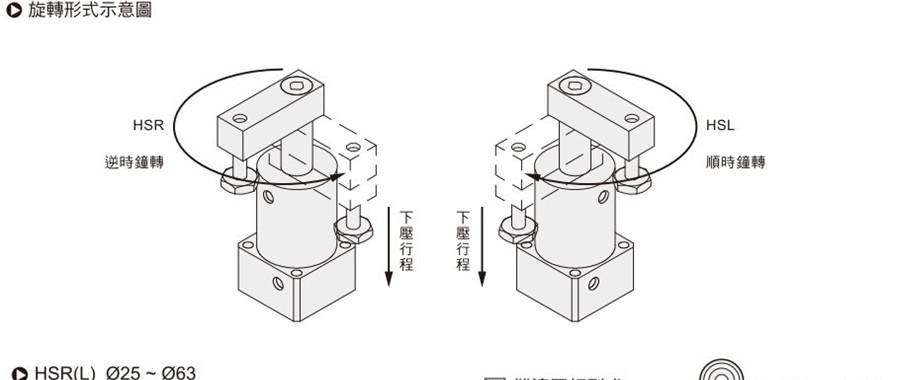

发表于 2020-9-2 21:05:11 | 显示全部楼层
这个算不?
发表于 2020-9-2 21:18:13 | 显示全部楼层
"扭簧"?老外管这叫“扭簧”?这推力球轴承下面是深沟球轴承?咋感觉这推力进沟里了呢?
 楼主| 发表于 2020-9-2 22:08:17 | 显示全部楼层
|譬如朝露发表于 09-02 21:18<i class="pstatus"> 本帖最后由 譬如朝露 于 2020-9-2 21:20 编辑 </i><br>
<br>
卧槽是扭簧吧,轴承这样搭配不知道合不合适,感觉没啥问题。希望明天别被叼
发表于 2020-9-2 23:50:19 | 显示全部楼层
这个结构想实现什么?水平转动结构是在水平面转动?没看明白
 楼主| 发表于 2020-9-3 01:37:28 | 显示全部楼层
|晓昀发表于 09-02 23:50这个结构想实现什么?水平转动结构是在水平面转动?没看明白
就是往上升的时候这两个旋转方向要转一个角度,下落的时候到位的时候转回来。不加另外的动力

发表于 2020-9-3 09:48:09 | 显示全部楼层
试试这种结构吧
发表于 2020-9-3 09:50:20 | 显示全部楼层
你不知道是扭簧?反正我是没看出你用的哪种扭簧?你知道扭簧干嘛的么?你把你那限位取了,扭着扭着,垂直不就被你那扭簧给扭成水平的么?你设计画的图,你不知道?
