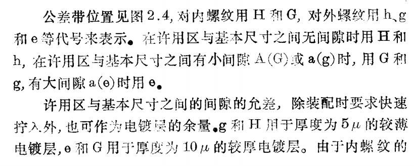

螺纹表面镀层厚度如何确定
发表于 2020-9-2 14:17:40 | 显示全部楼层
公差带的确定
 楼主| 发表于 2020-9-2 14:53:29 | 显示全部楼层
 楼主| 发表于 2020-9-2 14:55:20 | 显示全部楼层
大神,这个是哪个文件的规定?谢谢
一本书:螺纹联接的理论与计算;网上有  发表于 2020-9-3 09:00

如果不是精密螺纹的话,镀层的厚度是不需要考虑的

如果太厚了,螺纹不能拧入,设计背锅吗?

如果太厚了,螺纹不能拧入,设计背锅吗?
那就定义个厚度

不知道厚度如何取值

这个根据标准来确定了,有盐雾试验标准的。
