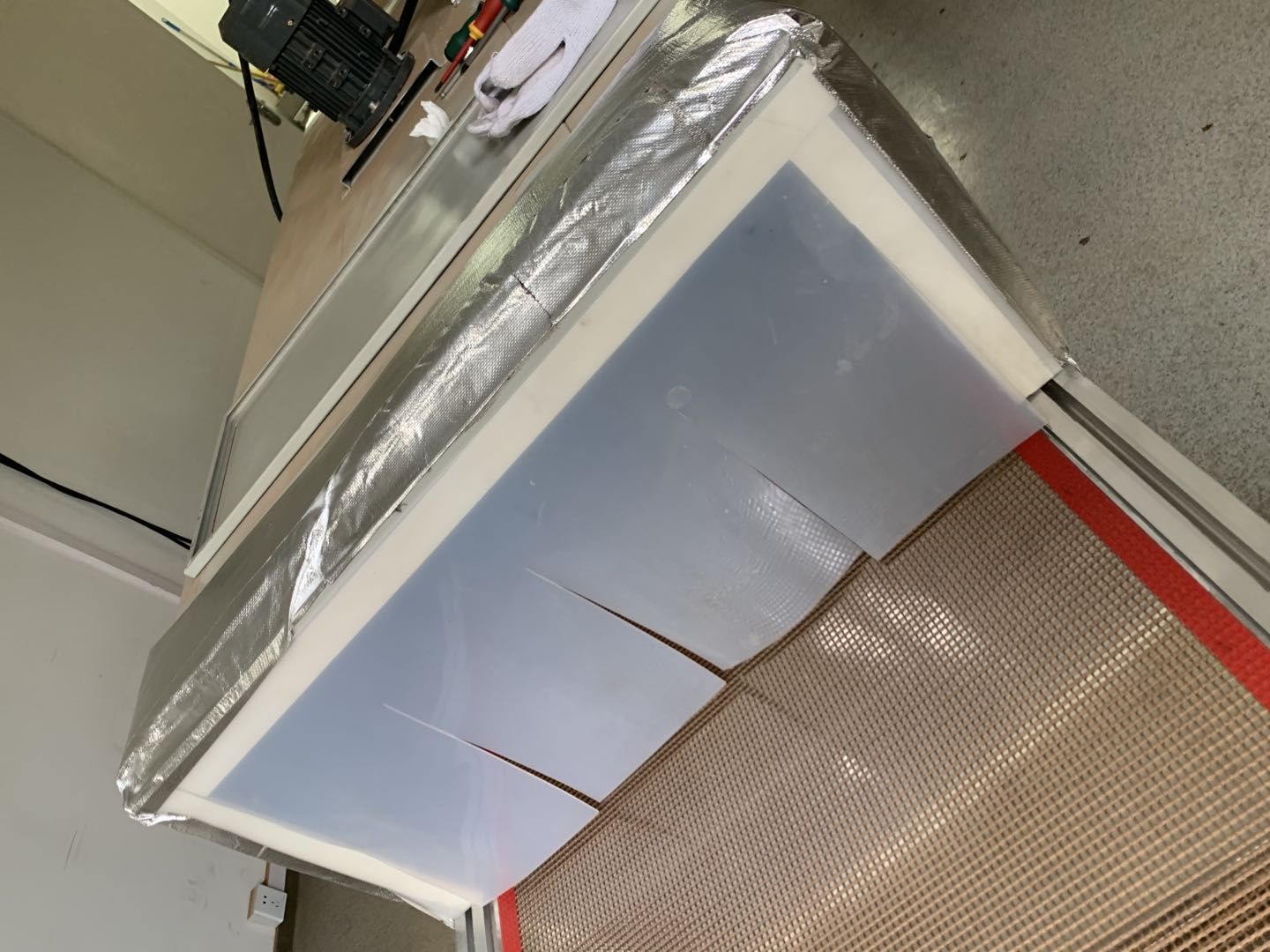

楼主: 它虫
烘箱温度60~75° 用皮带或者同步带输送 耐温
发表于 2020-9-2 08:26:18 | 显示全部楼层
建议使用铁氟龙带
发表于 2020-9-2 09:05:51 | 显示全部楼层
泰芮克 发表于 2020-9-2 08:24
是硅胶带比氟胶带更耐高温,同时价格更便宜
这个问题最好还是让社区里的胶带厂家的工程师来确认,我们都是应用者,或者在应用中使用环境和工况有差别,我们用到的是连续220度高温环境使用的氟橡胶材质。
发表于 2020-9-2 09:21:24 | 显示全部楼层
我们在用的不锈钢网带,烘箱跟你这非常类似,功能温度都差不多,你们也是烘滤料?不锈钢网带效果不错,没有温度方面的后顾之忧
发表于 2020-9-2 10:13:19 | 显示全部楼层
大国工程师 发表于 2020-9-2 09:21
我们在用的不锈钢网带,烘箱跟你这非常类似,功能温度都差不多,你们也是烘滤料?不锈钢网带效果不错,没有 ...
不懂就问:这个图中网带不是特氟龙网带么?
发表于 2020-9-2 13:55:40 | 显示全部楼层
晓昀 发表于 2020-9-2 09:05
这个问题最好还是让社区里的胶带厂家的工程师来确认,我们都是应用者,或者在应用中使用环境和工况有差别 ...
氟胶在耐油性、耐强酸强碱更好些,从事橡胶行业20年至少基本的还是了解
发表于 2020-9-2 14:50:19 | 显示全部楼层
非常感谢!能给出实践后的经验还是可信的!
发表于 2020-9-3 09:05:37 | 显示全部楼层
是的,确实是特氟龙网带
发表于 2020-9-3 09:17:50 | 显示全部楼层
大国工程师 发表于 2020-9-3 09:05
是的,确实是特氟龙网带
不锈钢网带我在生产灯泡的设备上看过
发表于 2020-9-3 14:48:32 | 显示全部楼层
硅胶耐高温皮带完全可以,看图片长度2000元左右吧。
发表于 2020-9-5 10:32:08 | 显示全部楼层
一般做这个工业炉厂用的是不锈钢网带
