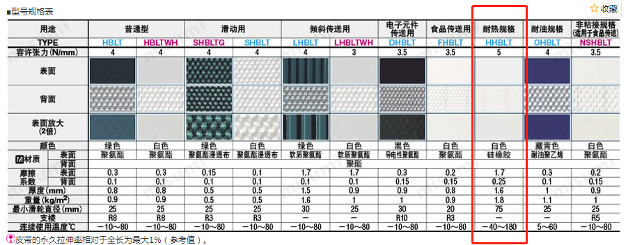

烘箱温度60~75° 用皮带或者同步带输送 耐温

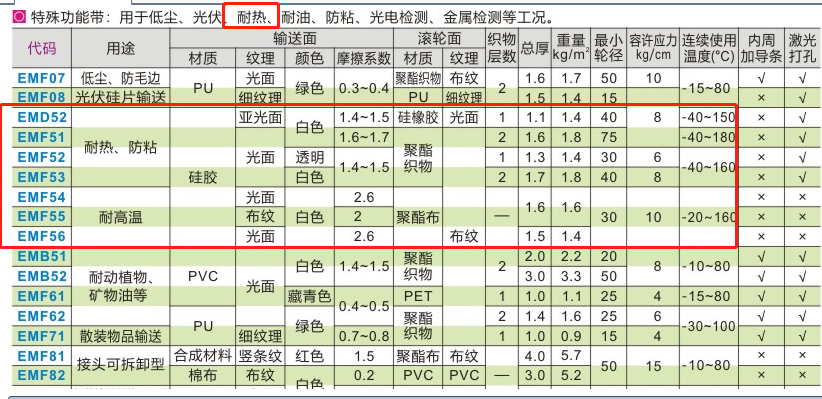

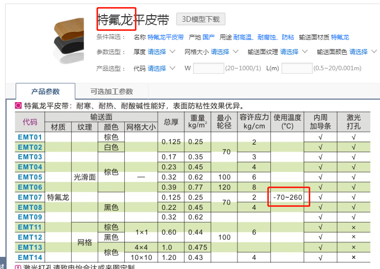

长见识了根据大家的指导,查了手册,
看到了特氟龙的、硅橡胶的
后期会再做一段和1楼帖子图片一样的设备,组成环线。提前考虑好烘箱用啥传动。
微信截图_20200901075719.png 微信截图_20200901075908.png 这一张图是米思米的

我们做过烘箱,烘干温度大概100℃左右,最高可能是120℃,我们用的输送带是特氟龙材质的网带,可供你参考

特氟龙皮带贵吗
发表于 2020-9-1 15:41:40 | 显示全部楼层
特氟龙运输带了解下,耐高温,食品级
发表于 2020-9-1 15:42:59 | 显示全部楼层
可以直接网上找相应供应商寻下价格就行
发表于 2020-9-1 15:48:16 | 显示全部楼层
小几百一平方吧,不算贵

烤箱控制温度170度用的耐热硅胶传送带,几年了一直很稳定

硅橡胶同步带和氟橡胶同步带都可以用,氟橡胶同步带的耐温更高,连续高温长期使用在220°以上也没问题。
是硅胶带比氟胶带更耐高温,同时价格更便宜
