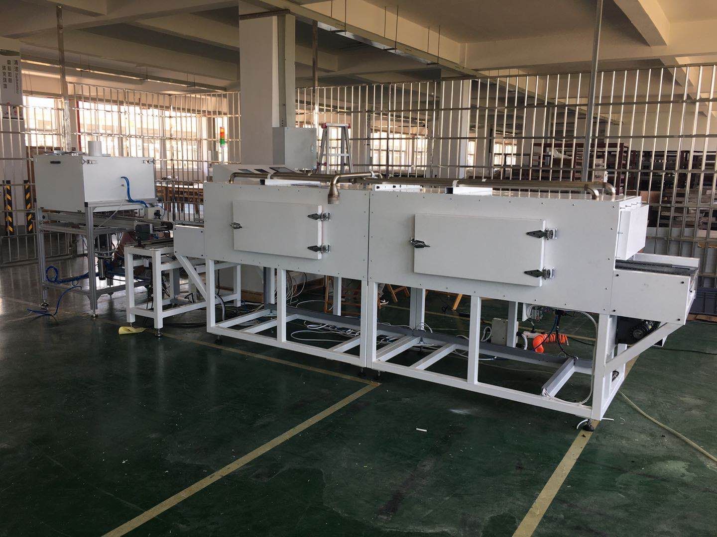

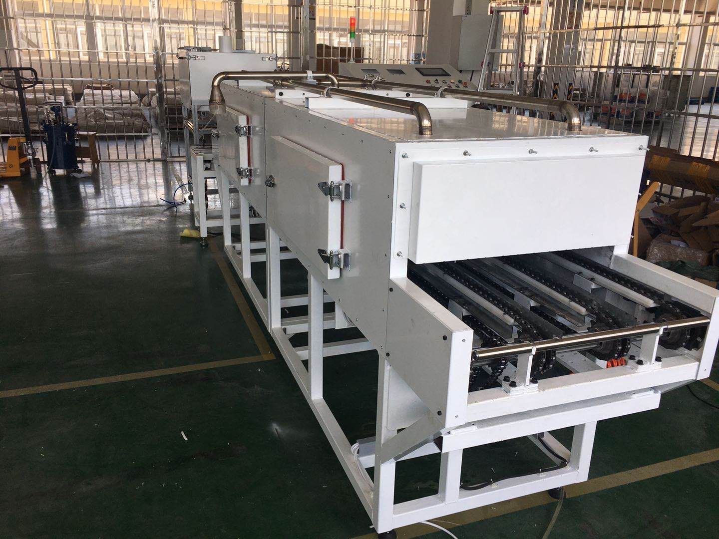

各位小伙伴,
前段时间搞了一台烘箱,3.8米长,用的是打滚子链传送,使用过程中与上一台设备的驳接过程中,托盘运动抖动它太大。
第二台想换成皮带或者同步带输送,这样输送过程平缓(相对)。
不知道各位实际中有采用过这种方式没?谢谢!
看怡合达手册,同步带 、平皮带使用温度有110°的
这个烘箱是3组输送,速度是0.6m/min。设备运行时间10H/天

发表于 2020-8-31 11:27:01 | 显示全部楼层
用钢带不好吗?
每列都需要单独阻挡  发表于 2020-8-31 11:32

配套产品给的110℃是持续耐温吗?一天10小时持续60-75℃,这个工况下要把所有配套件的耐温核实下,如果是断续工作还好点,大不了中间停下来用大流量风扇降温。
 楼主| 发表于 2020-8-31 13:10:35 | 显示全部楼层
晓昀 发表于 2020-8-31 12:59
配套产品给的110℃是持续耐温吗?一天10小时持续60-75℃,这个工况下要把所有配套件的耐温核实下,如果是断 ...
中午会停1~小时,
查了下零部件选型手册 同步轮或者皮带轮不用铝的可以用铁的,主要是皮带这个输送介质。
要是有小伙伴做过这个的是最好的了,实际应用过才知道有什么问题
发表于 2020-8-31 13:20:12 | 显示全部楼层
尼龙材质或者聚氨酯材质的同步带,每天工作这么久估计寿命严重受影响,你可以找一下硅胶材质的同步带,浙江有些企业会做,或者淘宝搜搜
非常感谢!!  发表于 2020-8-31 13:28
发表于 2020-8-31 13:58:25 | 显示全部楼层
丹枫911 发表于 2020-8-31 13:20
尼龙材质或者聚氨酯材质的同步带,每天工作这么久估计寿命严重受影响,你可以找一下硅胶材质的同步带,浙江 ...
硅橡胶同步带和氟橡胶同步带都可以用,氟橡胶同步带的耐温更高,连续高温长期使用在220°以上也没问题。
发表于 2020-8-31 14:08:24 | 显示全部楼层
氟橡胶的价格应该贵很多吧,这个平时买O型圈的时候,硅橡胶和氟橡胶材质的价格差的挺多的
发表于 2020-8-31 14:11:38 | 显示全部楼层
氟橡胶应该比硅橡胶价格贵,因为性能在那。楼主这个项目用硅橡胶同步带连续工作耐温100多度够用了。
