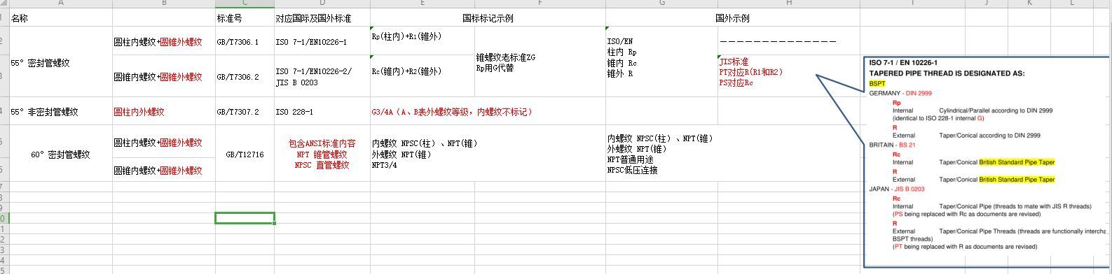

|shentu发表于 08-31 09:02螺纹图示上不是标注了,那个锥度是1:16,如图所示。
层主细心了,我也才看到

远祥 发表于 2020-8-31 10:07
NPT不就是管螺纹吗,前辈这样说,我有些凌乱了。。。
NPT是美标60度锥管螺纹,我上面说的是有可能加工成圆柱管螺纹了。少了两个字,真要命,意思表达就出现了歧义。
发表于 2020-8-31 14:09:29 | 显示全部楼层
可能加工成了直管螺纹,而你要求是锥管螺纹
发表于 2020-8-31 14:10:30 | 显示全部楼层
管螺纹也分可以分为直管螺纹和锥管螺纹
发表于 2020-9-1 13:52:31 | 显示全部楼层
这是NPT螺纹对应的要求,应该是加工为了降低成本。加工的圆柱螺纹

发表于 2020-9-1 13:56:49 | 显示全部楼层
发表于 2020-9-1 14:00:29 | 显示全部楼层
NPT为牙角60°,对应的应该是NPSC柱内螺纹或NPT锥内螺纹
发表于 2020-9-3 15:25:11 | 显示全部楼层
如果楼主图纸标注的内螺纹是NPT3/8",那就是加工商做错了,如果标注的是NPSC3/8",
至少从螺纹类型上说,加工商没有做错。GB/T 12716安排的明明白白,不用跟加工商废话
