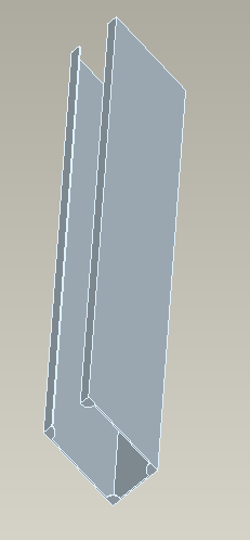

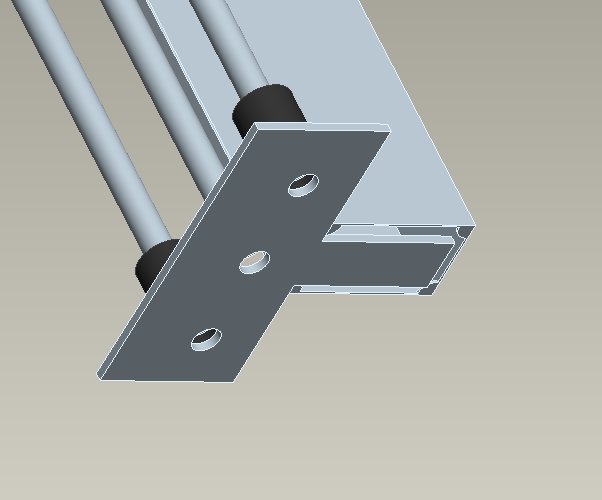

盒子的大型尺寸大概是这样的,30*60mm,用于装PCB板(厚1mm),可是PCB装满这个盒子后要怎么方便操作员取出PCB呢,请各位前辈赐教了

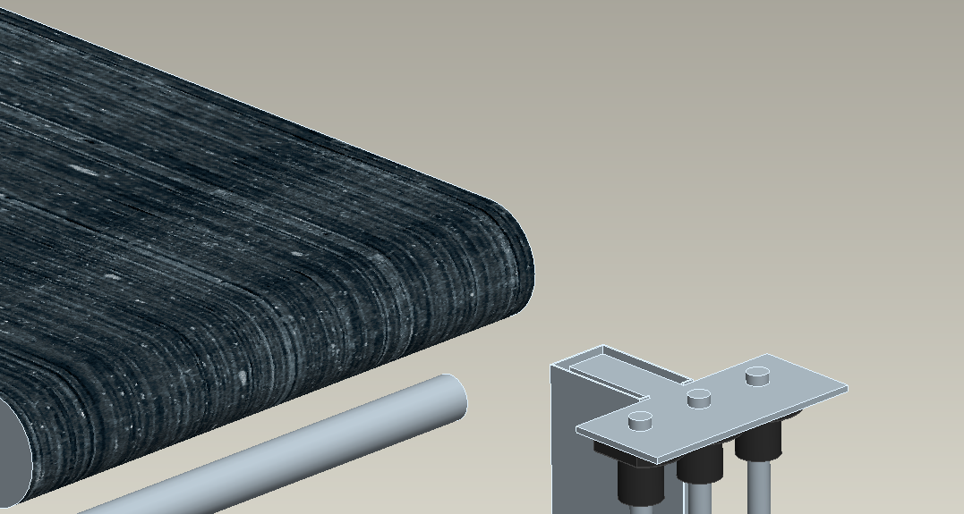

整个操作流程也是这样的,当PCB经传送带到T型板后,伺服电机控制T型板下降,直至盒子满了,问题就是盒子的料怎么方便取出,或者 有更好的设计吗
发表于 2020-8-29 23:09:45 | 显示全部楼层
https://m.youku.com/video/id_XNDc0NDEwNzUwNA==.html?source=jinritoutiao&refer=toutiaosearch
你看看这个视频,用手持真空吸盘抓取,效率也不低。
发表于 2020-8-30 14:53:21 | 显示全部楼层
问问经常打牌的。。。
1) 既然是盒子,应该是有三个尺寸的吧。。。
2)装满后是紧的还是松的,好像也没看见。。。
3)好有钱啊。。。1mm的板材层叠的升降,竟然用伺服。。。莫非是先层叠后包裹成型盒子?
4)如果成品是消费者用的而不是工业用的,那就在纸盒的设计上搞文章。
 楼主| 发表于 2020-8-31 08:44:01 | 显示全部楼层
不好意思 ,帖子的图片没显示出来 大概是这样的,传送带速度还挺快,20cm/s, PCB的间距大概就3cm ,盒子可以做300mm高的

发表于 2020-8-31 19:58:34 | 显示全部楼层
真空吸盘抓手应该可以搞定的。。。
 楼主| 发表于 2020-9-1 08:53:09 | 显示全部楼层
远祥 发表于 2020-8-31 19:58
真空吸盘抓手应该可以搞定的。。。
速度太慢了,而且成本 也高
