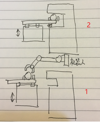

大家好:
我正在设计一个(手动)自动将一个长轴送到一台设备里面的方案,设备正前方有一个小口,机器人先把轴送到我这个机构上,然后这个机构送到设备里面。
我初步的设计比较幼稚,没什么创意,单位领导十分不满意,各位有什么好的建议吗?
步骤1,机器人上料到托架上
步骤2,操作者手推,或者气缸推进设备
步骤3,托架通过气缸机构下降,使轴与机器连接并脱离托架
由于设备的限制,不能从机器上方下料

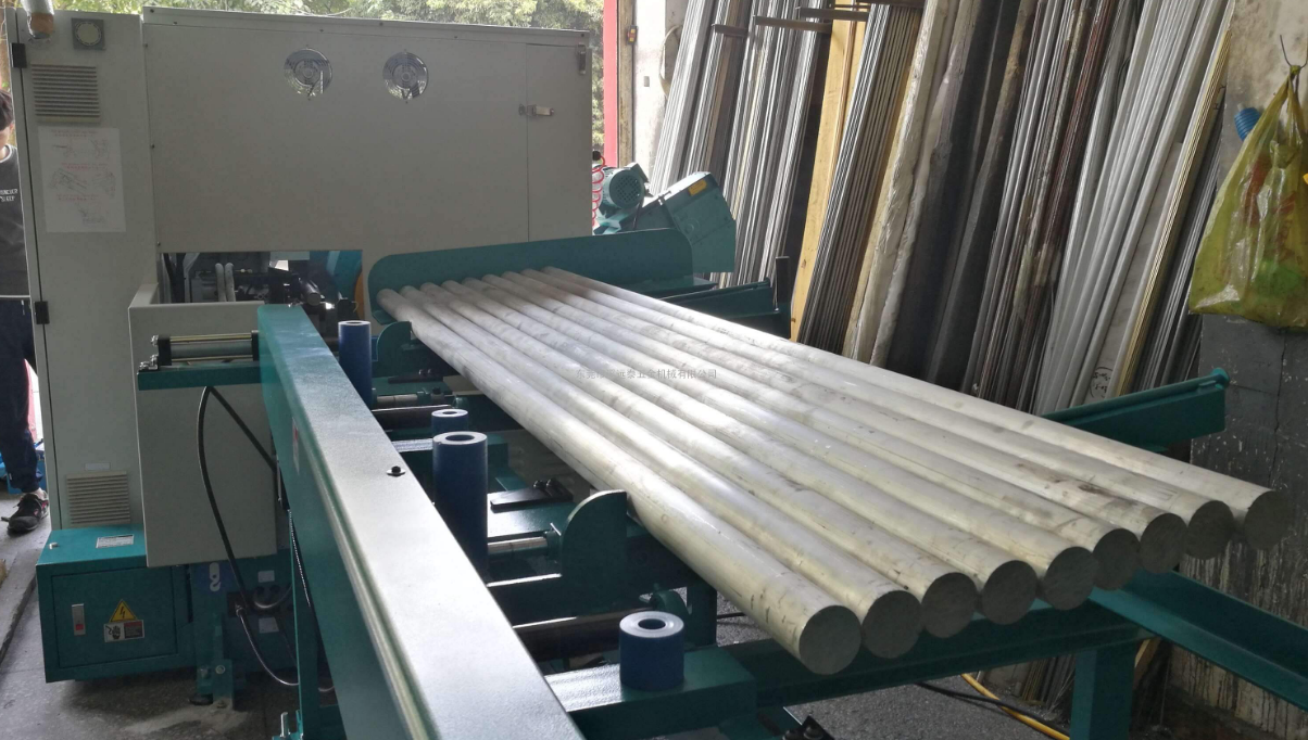

长轴,多长?直径?有几种?送料过程中棒料表面有损伤有没有要求(毛料OR精料)?
以上仅做讨论参考
说的不对请见谅

 楼主| 发表于 2020-8-28 21:19:47 | 显示全部楼层
可以参考锯床上下料, ...
谢谢你的回复。
重量最大200kg,长度最长3m,表面应该不是很怕损伤。

发表于 2020-8-28 23:17:42 | 显示全部楼层
机器人上料到托架上,用气缸推,不要用人力推,200kg,一个班推几次,一天下来能累趴下,效率也低。

 楼主| 发表于 2020-8-29 21:49:39 | 显示全部楼层
用人力推的目的是避免客户换型(更换不同长短的工件)的时候,如果失误了碰撞设备。
重力200kg的话,滚动摩擦力没有多少的,客户节拍大概300秒推拉一次。
如果要用气缸的话,那么要有很多的互锁,更多的传感器检测。
发表于 2020-8-30 08:26:25 | 显示全部楼层
重力200kg的话, ...
工件3米长,不用气缸推也是没错的。
用人推的话,底部做好V型滚子,降低人工劳动强度,
可以好好参考4楼!
