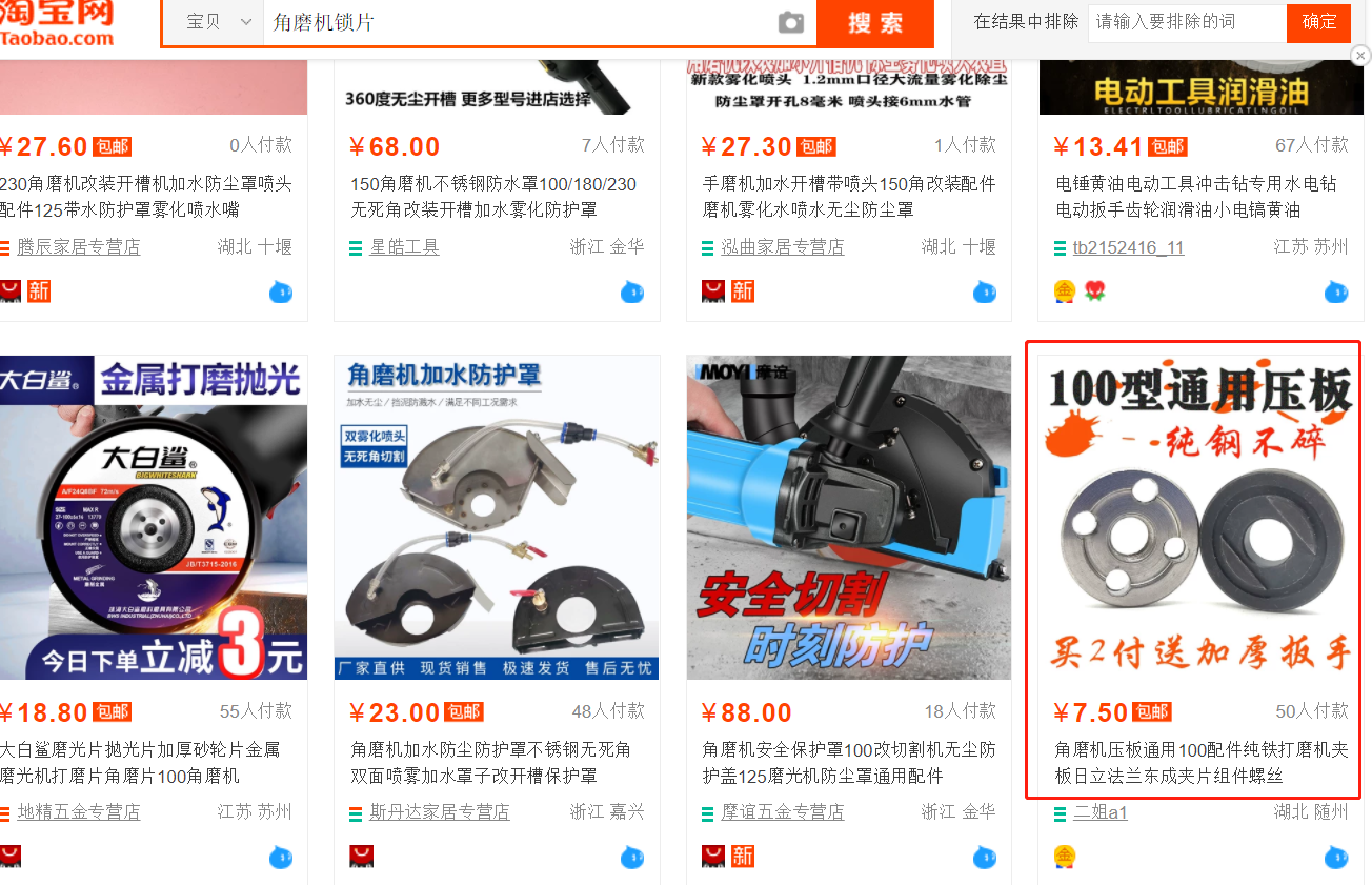

 楼主| 发表于 2020-8-28 19:35:53 | 显示全部楼层
傲娇的厕纸 发表于 2020-8-28 19:19
角磨机锁片的结构不知道符不符合你要求
非常感谢!请问角磨机锁片是红框中吗?请问这是什么原理啊,是在没这方面的知识
反正大致就是有跟轴限制同轴心,玻璃两侧有板夹持夹住就ok。不过需要注意1电机带动夹板旋转会不会导致夹板锁紧松脱2玻璃的话夹板跟玻璃间要垫层布之类3夹板直径与玻璃不要差太大。剩下就是传动参数匹配了...  发表于 2020-8-29 11:08
不是中间可以打孔嘛...你就想象一下饭店饭桌玻璃大转盘,玻璃中间打了个孔,底下胶托盘有个跟孔一样大小的凸台刚好玻璃可以套进去,另一端用均布螺丝或者圆螺母锁一个跟胶托盘直径一样圆板完事了。  发表于 2020-8-29 11:02

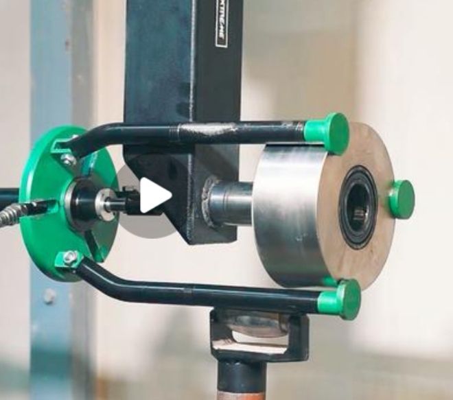

发表于 2020-8-28 23:06:42 | 显示全部楼层
大白小白 + 1 女侠思路好!
发表于 2020-8-28 23:57:28 | 显示全部楼层
晓昀 发表于 2020-8-28 23:06
用类似这个装夹方式,电机轴与绿色圆盘连接,三个爪子卡紧玻璃板。
同意,应该优先考虑无损免打孔的方法。
