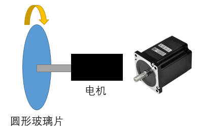

菜鸟求教,没有任何机械知识,问题可能会让人笑掉大牙,新人脸皮薄,还请嘲笑。如下面的简图所示,基本需求就是电机带动圆玻璃片旋转,但因为我没有任何机械方面的经验,不知道怎么将玻璃片固定在电机转轴上,且旋转时玻璃不容易被磨坏,另外还希望方便取下以更换其他玻璃板。玻璃板直径15cm,重两百克以内。
自己想的一个测试方案是先给玻璃板中央打个孔,然后穿在电机转轴上,缝隙通过橡胶泡沫填充,明显的缺点就是可能会掉下来不稳固。另外有没有可能3D打印一些塑料机械件,在玻璃板上加工些孔洞,然后通过塑料件将玻璃板固定在转轴上,塑料不容易弄坏玻璃,但不知道具体应该怎么设计这样的结构和机械件。
还希望各位大神多提宝贵建议,非常感谢!

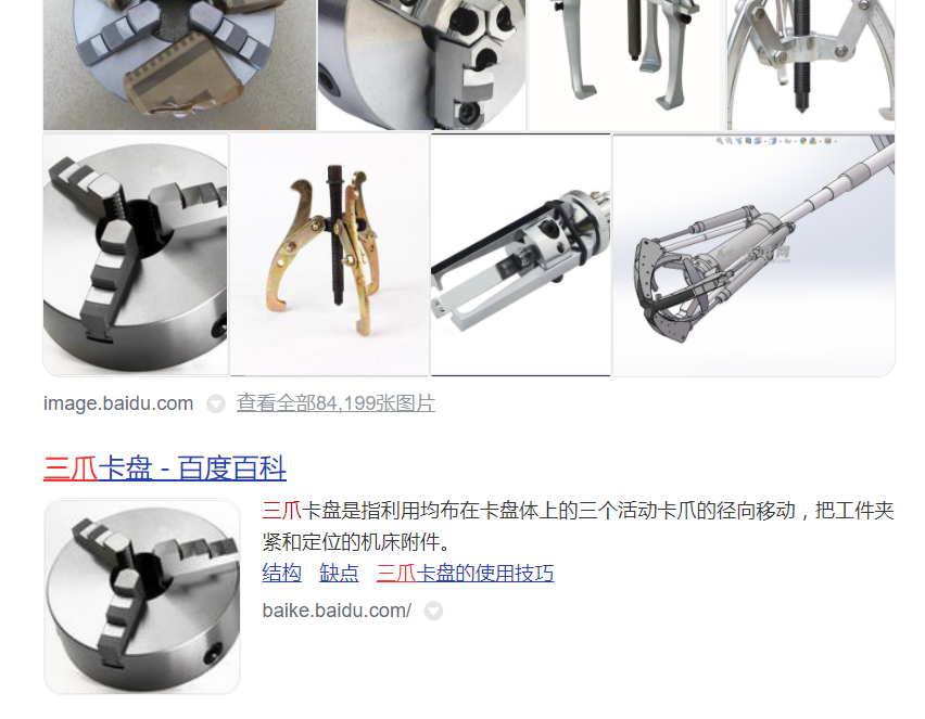

谢谢大神,我连三爪都不知道是啥的,您可以继续嘲笑了
百度了一下,有个三爪卡盘,好像不是很符合我的需求,首先我在实验中需要让光从玻璃片的一侧穿到另一侧,卡盘应该会把玻璃一侧挡住,不符合我的需求;其次我感觉卡盘这么粗犷看上去很容易夹坏我的玻璃。。。
看到的三爪长这样:

参考三爪,夹外缘

我做这个系统在具体工作时,是就按1楼图片那样摆放,固定在平台上,电机带动玻璃片旋转,一束光从磨砂玻璃片的右侧穿透到左侧,旋转的磨砂玻璃片对光束进行动态改变。运转过程中,旋转速度不需要太快,虽然我想测试下不同旋转速度的影响,但一秒钟一转也行,快的话能到一秒钟十转就绰绰有余了。
工作情况就是这样,还希望大佬继续提宝贵建议,非常感谢!
