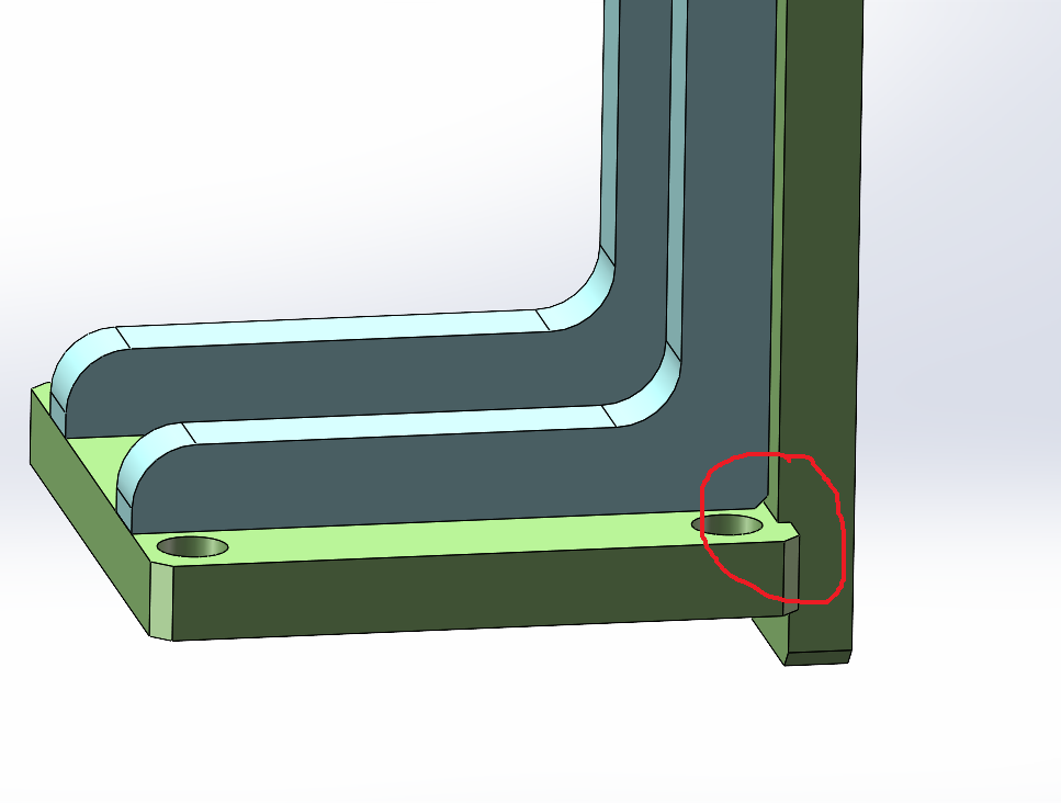

如下图的90°板拼接,12mm厚铝板,立板负载10~20KG
固定方式一:如上图,立板铣2mm的台阶,压住横板;
固定方式二:立板不做台阶,横板厚度方向加工两个销孔,用销子来定位和承载;
除去加工难度和加工成本的因素,请教各位大神,这两种方式哪种要好一些?
发表于 2020-8-28 11:02:31 | 显示全部楼层
第一种,后面不打螺丝孔?还是焊接?
发表于 2020-8-28 11:04:31 | 显示全部楼层
2mm台阶起不了承载作用。主要靠螺丝,还不如第二种用销
 楼主| 发表于 2020-8-28 11:18:03 | 显示全部楼层
台阶的那种方式也挺普遍的吧,我觉得承载应该要比销子强,毕竟是一个平面,销子就两段圆弧
发表于 2020-8-28 11:22:57 | 显示全部楼层
台阶具有较弱的承载能力。
注意一下负载加立板后,重心在哪里。可能因为重心不垂直,下压后出现横向力,进而影响其它结构。(异想而已,没做有限元分析。)
发表于 2020-8-28 11:37:15 | 显示全部楼层
从立板右侧打4个M8*60螺钉与左侧横板连接,
发表于 2020-8-28 13:15:55 | 显示全部楼层
立板用2mm深的槽子做定位,立板和横版焊接比较好。立板负载重物重量,横板起加强作用还是什么?
 楼主| 发表于 2020-8-28 13:42:09 | 显示全部楼层
横板安装在一个平面上,立板上安装负载,横板、立板为12mm厚铝板,图中两个蓝色的为45钢加强筋,横板、立板、加强筋间都有螺丝锁紧
发表于 2020-8-28 14:09:39 | 显示全部楼层
要是不影响立板装配的话,还不如就直接把底板边沿直接延伸至立板平面了,或者比立板平面稍低也行。就不用铣2mm台阶了。
发表于 2020-8-28 14:16:36 | 显示全部楼层
承载主要还是靠螺栓,台阶和销都能加强承载。从加工上,铝板做销孔成本小一点
