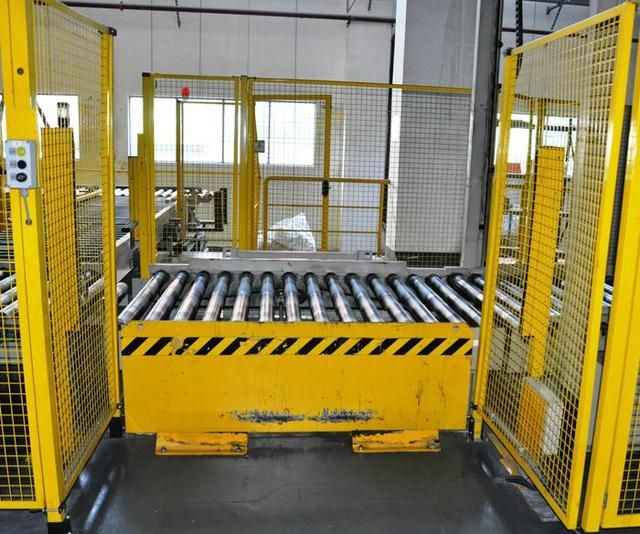

我们现在有圆柱型产品需要输送,产品直径200,长度500,重量35KG,材料是半干半湿式的陶瓷泥。我们现在需要Z字形输送和提升,麻烦问下,选用哪种输送方式,皮带?链板还是滚筒?

发表于 2020-8-27 16:28:39 | 显示全部楼层
35公斤,用那种滚轮输送线比较好。图片发重了,另一张没发上去。

 楼主| 发表于 2020-8-27 23:09:34 | 显示全部楼层
链板式,好像宽度不够
发表于 2020-8-28 08:47:56 | 显示全部楼层
倒着放还是竖着放,200宽度不算宽
 楼主| 发表于 2020-8-28 09:04:29 | 显示全部楼层
我希望500平放,这样可能转角啥的方便点
发表于 2020-8-28 22:11:24 | 显示全部楼层
最好是用链板传送,这样可以在链板上面增加一些固定圆柱型的支架,以防止其滚动。
发表于 2020-8-31 10:57:50 | 显示全部楼层
最好再提供一下节拍,预算高低
