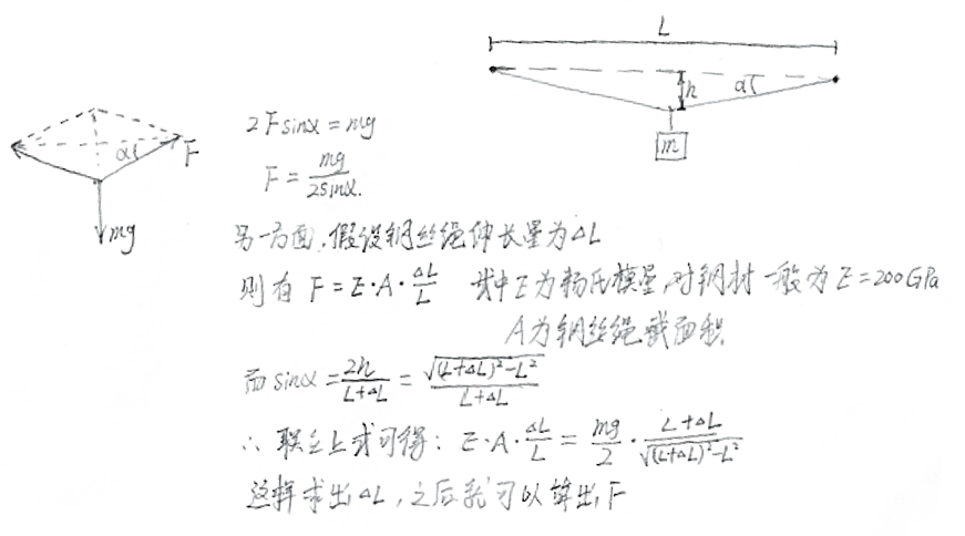

发表于 2020-8-27 14:52:43 | 显示全部楼层
钢丝绳是松的还是紧的应该也有关系
发表于 2020-8-27 17:14:55 | 显示全部楼层
妖洞两拐 发表于 2020-8-26 22:12
物体重力作用在绳子中间,钢丝绳向下变形多少也要计算吧,不然角度怎么算呢
稍微多想一步而已
假设初始状态钢绳水平(不考虑重力下垂)且拉力为0,那么重物挂上以后会拉下来,同时钢丝绳会被拉长而产生拉力,最终会平衡在一个位置。对这个位置进行受力分析就可以很容易解出答案。步骤如下:
当然,上面都是假设的钢绳还处于弹性变形区间,所以算完后还要验算下应力是否超过了材料的屈服极限,如果超过了,那就增加钢丝绳的截面积把应力降下来。

 楼主| 发表于 2020-8-28 16:12:58 | 显示全部楼层
yzugwh 发表于 2020-8-27 17:14
稍微多想一步而已
假设初始状态钢绳水平(不考虑重力下垂)且拉力为0,那么重物挂上以后会拉下来,同时 ...
谢谢,长知识了

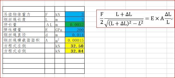

 楼主| 发表于 2020-9-4 17:02:49 | 显示全部楼层
稍微多想一步而已
谢谢大佬,我算出来了,你看看靠谱吗?
