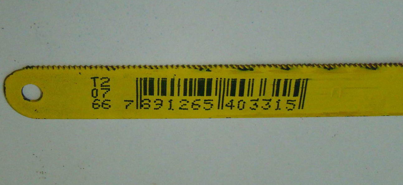

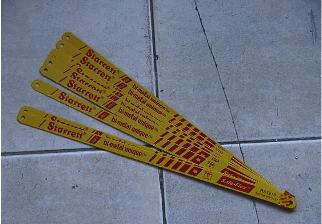

是美国的一个牌子。施泰利锯条,江苏苏州产,以前有批是巴西产的,我买过两根套装的,百安居售价是19.8元2根一盒。粗齿的便宜一元钱。进来百安居清仓出一批,才3元一根,感觉很便宜,所以我又在淘宝上买了10根,大家看还便宜不。3 o; ]$ q- n+ l4 s) V$ g# c
可以弯曲360度绕出一个圈的结,不会折断,使用寿命相当于数十倍国产普通手工碳钢锯条。7 \  v- E8 v( i
是一种不会断裂和破碎的双金属锯片,由弹簧钢和特殊高速钢在真空中焊接而成,切割速度极快,并长期保持锯刃锋利。

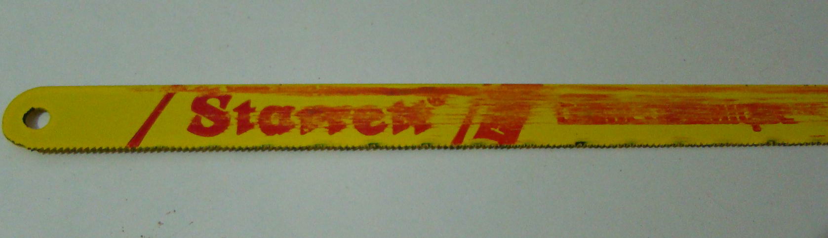

能说说这种锯条使用性能上的特点吗?
4 ?3 @4 p* D2 R2 t% y* B3 d7 X有微距的齿形照片吗?
 楼主| 发表于 2009-1-2 19:13:19 | 显示全部楼层
我以前在船厂里做钳工,关于锯条质量问题有一次是心有余悸。那是99年吧。我们一艘船进坞修。不在上海大陆上,在崇明岛上,需要锯断几根12毫米的高强度螺栓,当时上下船坞很麻烦,所以直接拿着拿几根螺栓进刀船坞自己的修理间借了把手工锯,要了几根新锯条,牌子与大陆上用的不一样,关键是那个钢印敲地非常清晰,开始锯几下就打滑,锯路被极压,锯齿磨损快,反正平常厂里用的锯条10.8级的螺栓10来毫米粗的一片锯条怎么也能锯上个10来根,就是不锈钢慢慢锯也能锯个几根是没问题的,那次最后用了5-6根锯条后来也没有锯下过一根,最后还是拿了自带的锯条锯的。那锯条好像是江苏什么海门产的,真同情有些国人尽然使用那么低劣的工具在干活,没法干呀。这锯条我已经锯过了,也弯过了,打成一个圆圈了,但是没有敢打成个结,还是怕伤害到自己。但是锯得东西都一般,硬度估计都不超过20度,具体感受还没什么,只有遇到难锯的东西才能体会吧。: y6 W, S2 i0 m) M1 M; V

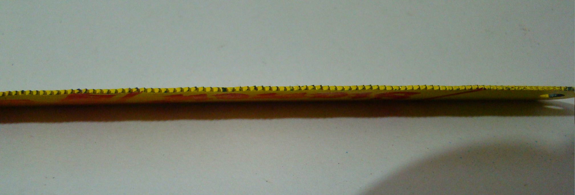

你能再仔细的看看锯条的锯路吗?是不是:前后的齿距不一样的?
 楼主| 发表于 2009-1-2 19:31:24 | 显示全部楼层
仔细看过的,前后的齿距是一样的,没有什么特别
