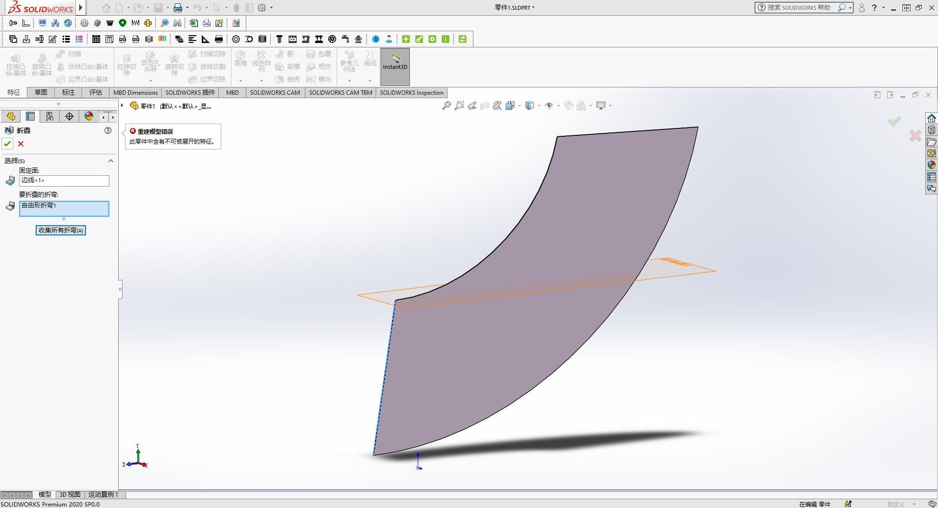

展开后再折叠就提示错误,版本是2020

好像没这功能
发表于 2020-8-23 20:33:04 | 显示全部楼层
圆弧不能褶边
 楼主| 发表于 2020-8-23 21:02:19 | 显示全部楼层
那该怎么做呢?我想在圆台展开后钻孔但是不能折叠的话就没法做其他的了
 楼主| 发表于 2020-8-23 21:02:54 | 显示全部楼层
那圆柱为什么可以呢??

用CAD在展开图里加一个边,把孔画好,送激光切

我想在sw中做模拟不能合上的话没法做啊

LZ在中性层上作试试

中性层是什么?

再重新把它生成钣金试试看。
