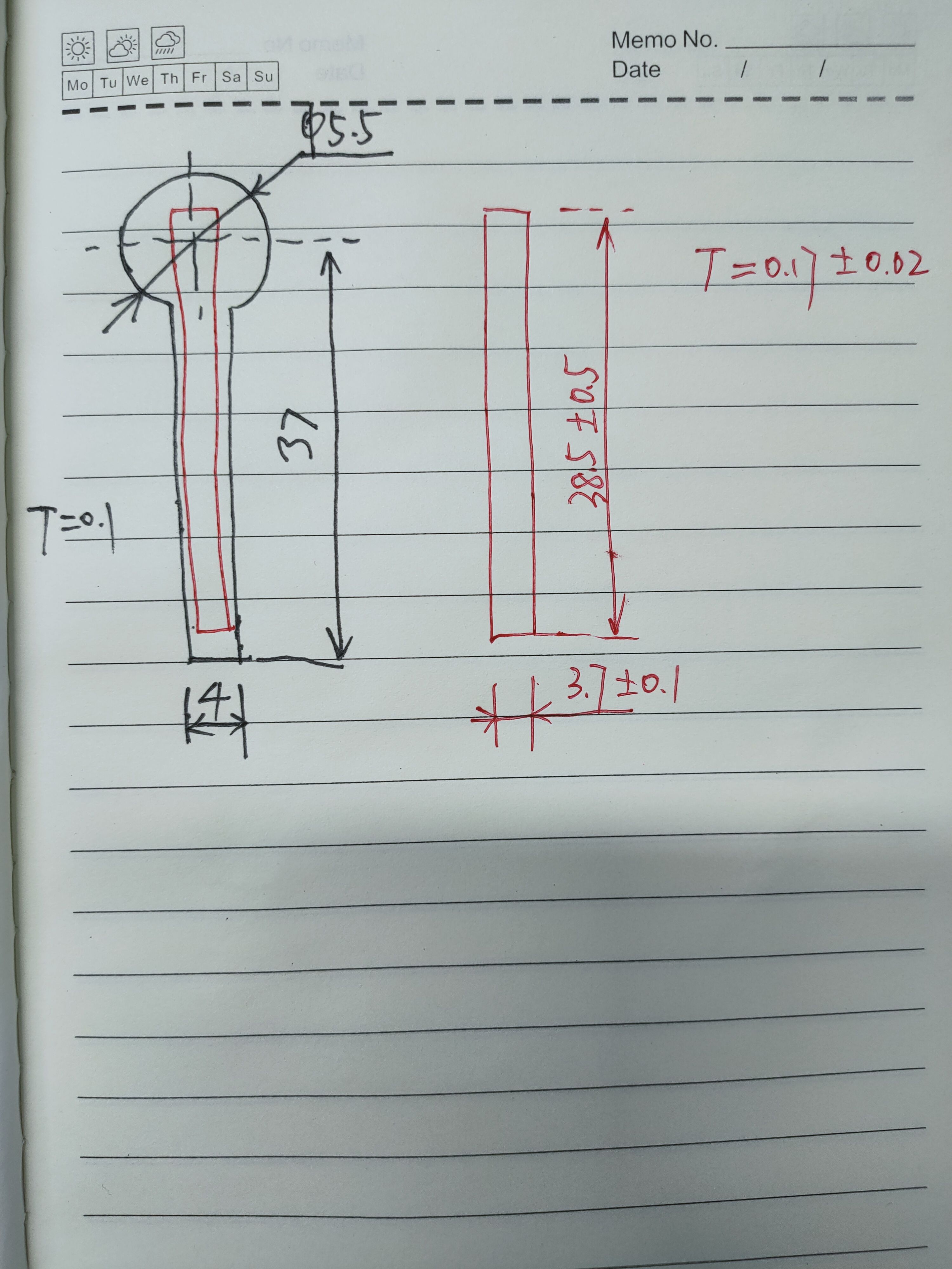

大家好,如图黑色是一个凹槽,凹槽深度是0.1,红色的是小纸条,就和我们普通纸张一样,软不拉几的,小纸条的来料是卷料,直径和宽度可以定制,宽度可以为200。8 w" K# ?/ l: _/ Y
' \1 {4 o- X2 [' b
4 n# z  i9 K1 L- _
首先将小纸条裁切为35.8×3.7,然后将裁切好的放置于凹槽中,凹槽地面有背胶。( G, ~7 |5 Y5 i2 q! U* r
! K' X" K, C% W  V. X5 A' I
+ T) L+ X1 D9 q  G+ ^% E
过程很简单,现在是工人手工操作,大家有没有做过、见过,或者有想法的,可以探讨一下,也可以有偿合作。
- G: s4 I' K' Y1 p$ }5 K(15113379552)
- l1 x5 l7 M4 P, U8 |3 p4 x$ C, |
简单示意图
简单示意图

反过来行不?胶在纸上,搞台贴标机就行了。

反过来怕是不行,凹槽圆形处要放一个小东西

  ~( h, E) n0 T  R7 Q1 ^4 `0 p又不复杂,搞个3D图,一步一步组装。让大家知道你的前后工序以及空间限制情况。

" d* {, N0 D' H' s$ O4 r" |凹槽深0.1,纸条厚0.17,这种贴标机也要专门设计; x# K% X  \4 L. S% B

可以找些贴标机的资料看看
