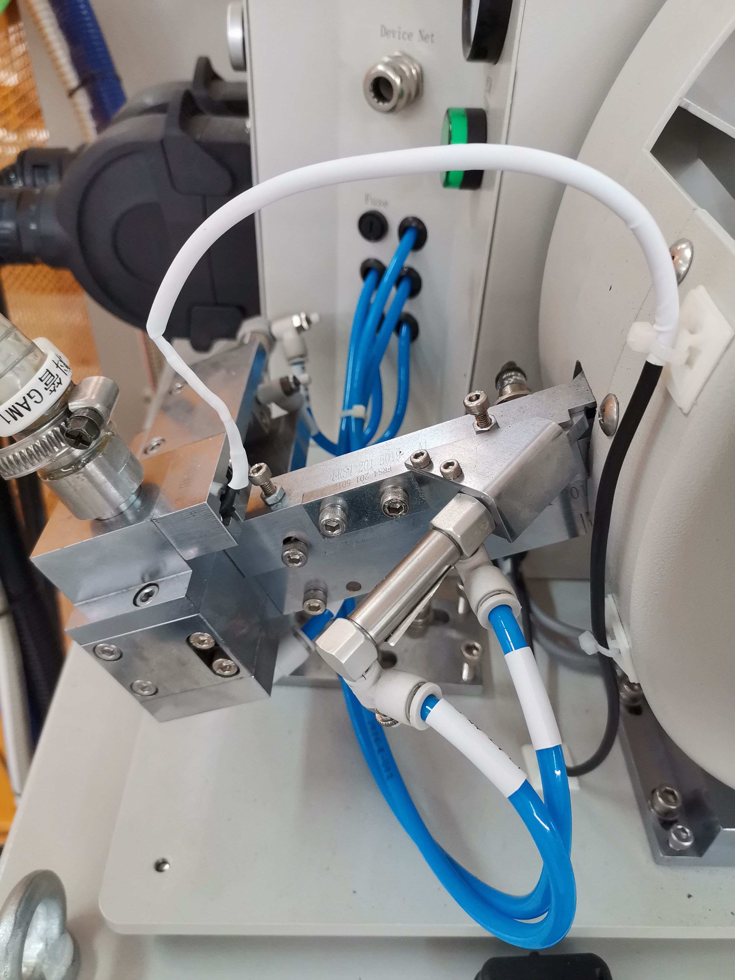

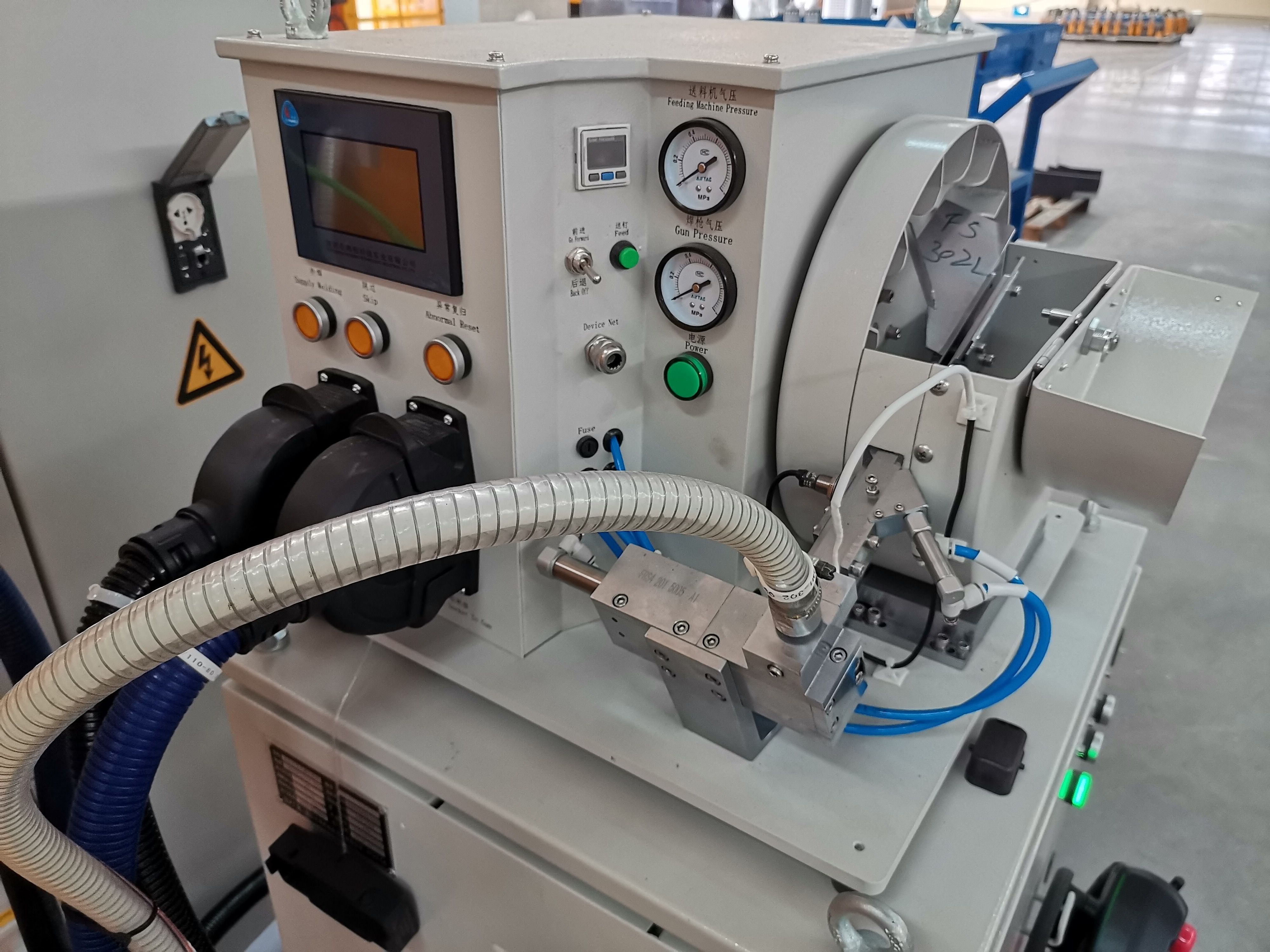

    这次开发了一套机器人螺柱焊工作站,其中螺柱自动送料部分是买来集成的,看到供应商做的这部分装置,不禁感叹,振动盘送料部分还是广东那边做的好!
以下上图介绍

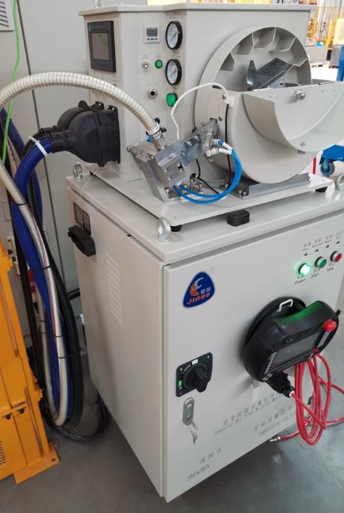

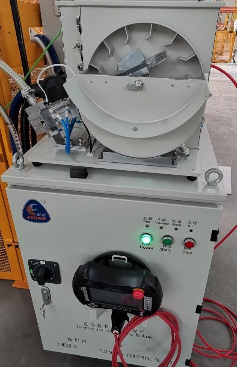

上面是振动盘,下面是电控箱,还增加了挂螺栓焊机的示教器

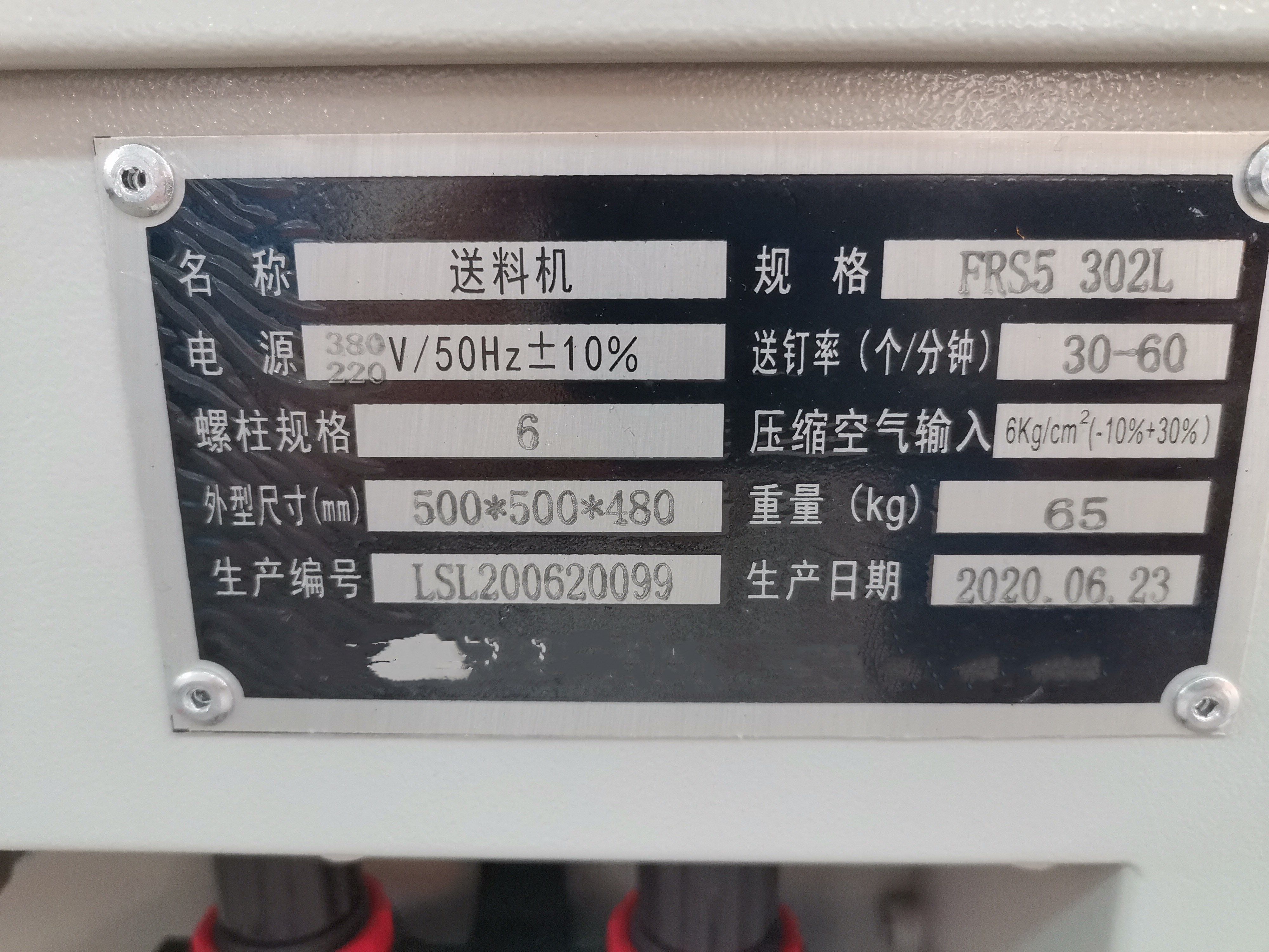

设备铭牌,其中螺柱的规格和送钉率是关键;最快1秒送一个,有待验证!

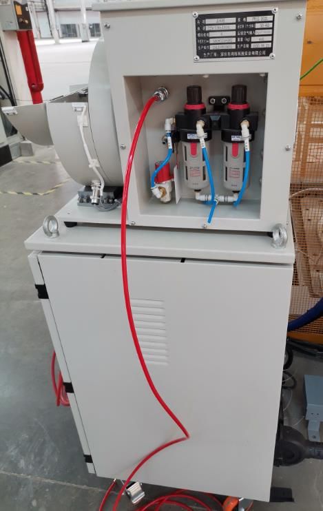

气源处理部分和调压阀

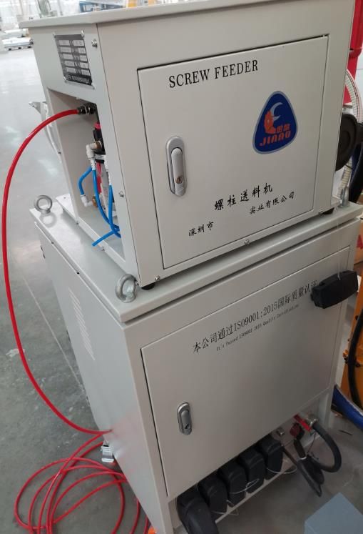

通过了质量体系认证

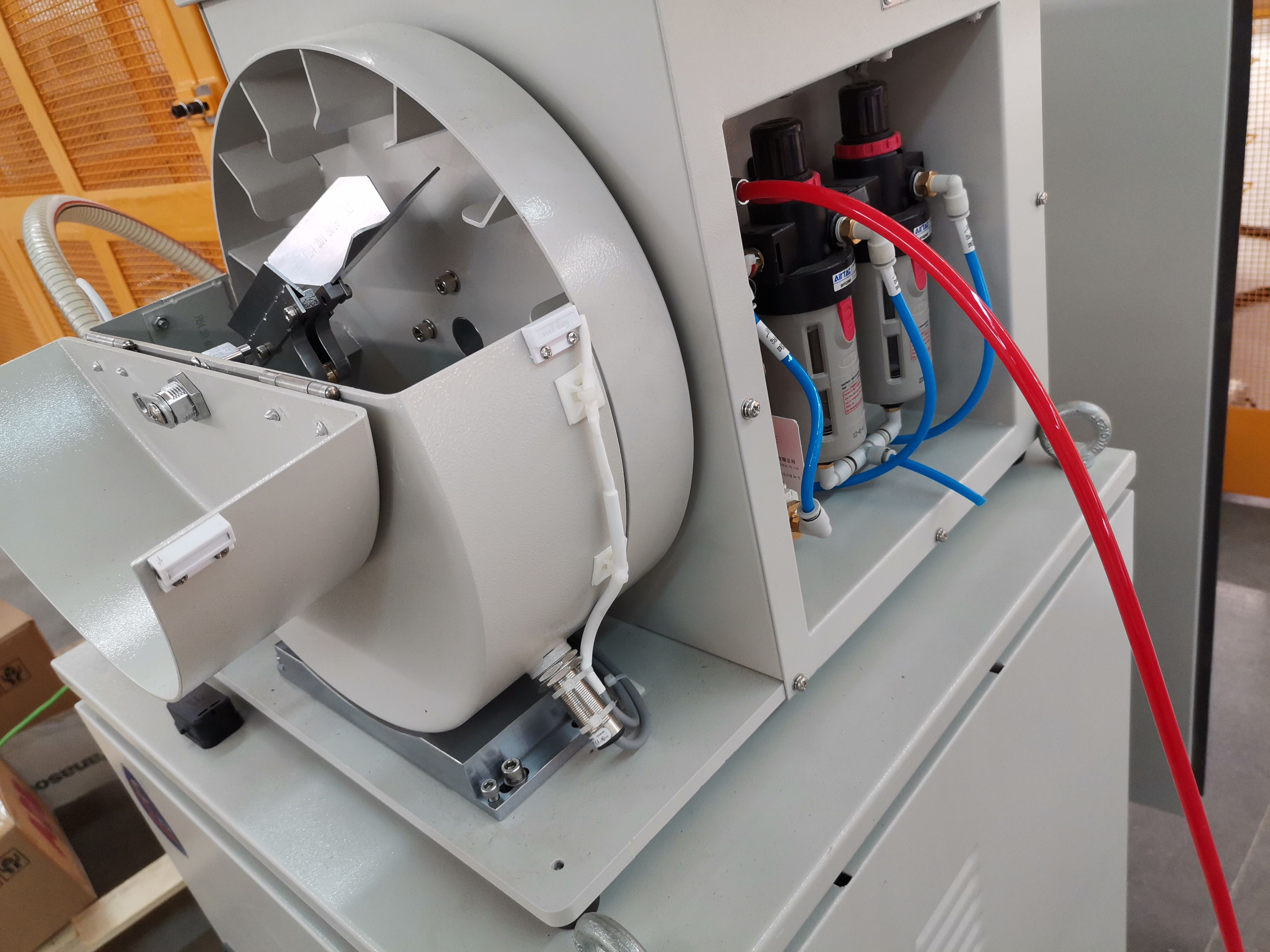

螺柱送出采用吹气的模式

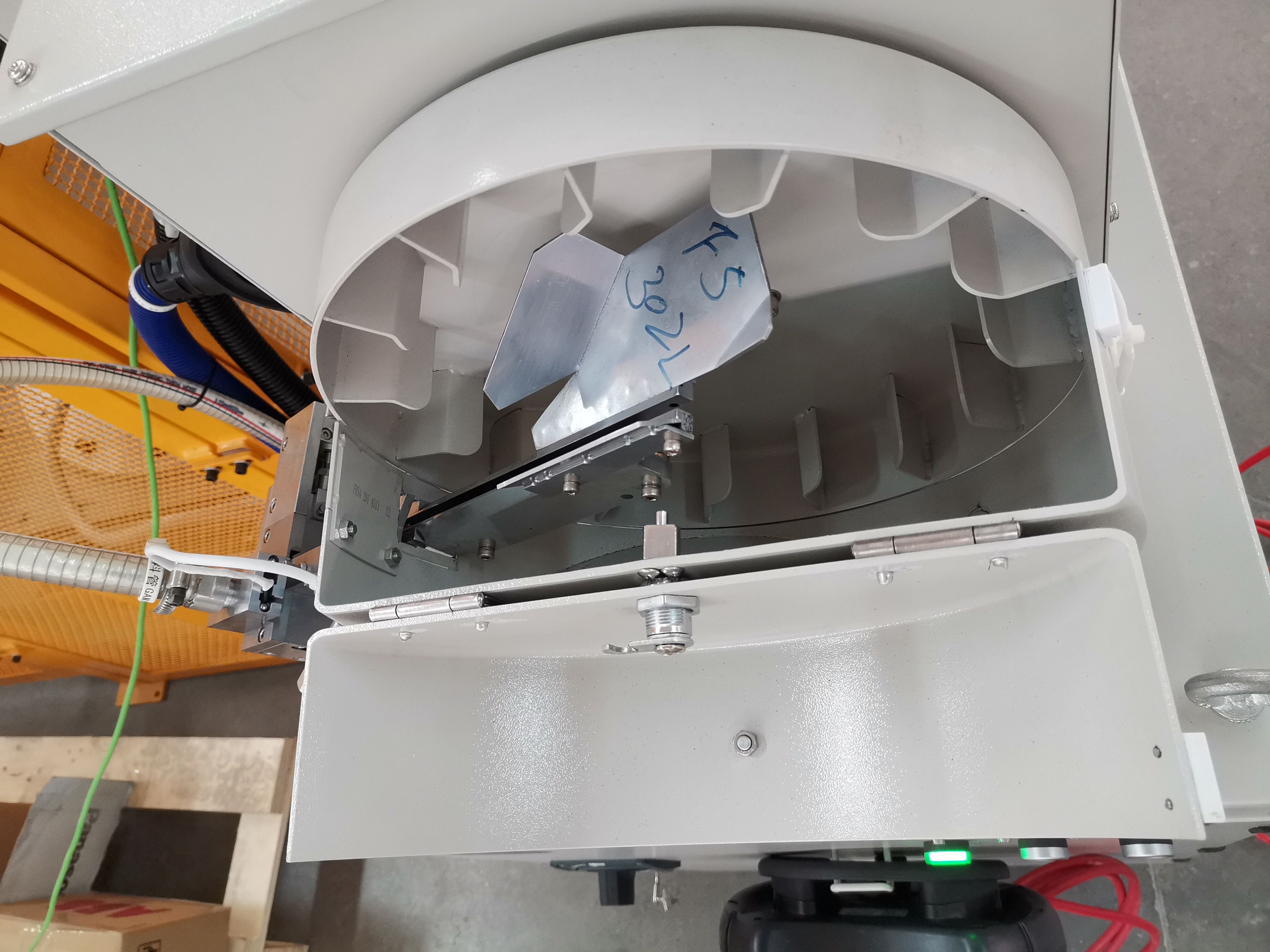

振动盘采用的是垂直安装,旋转送料

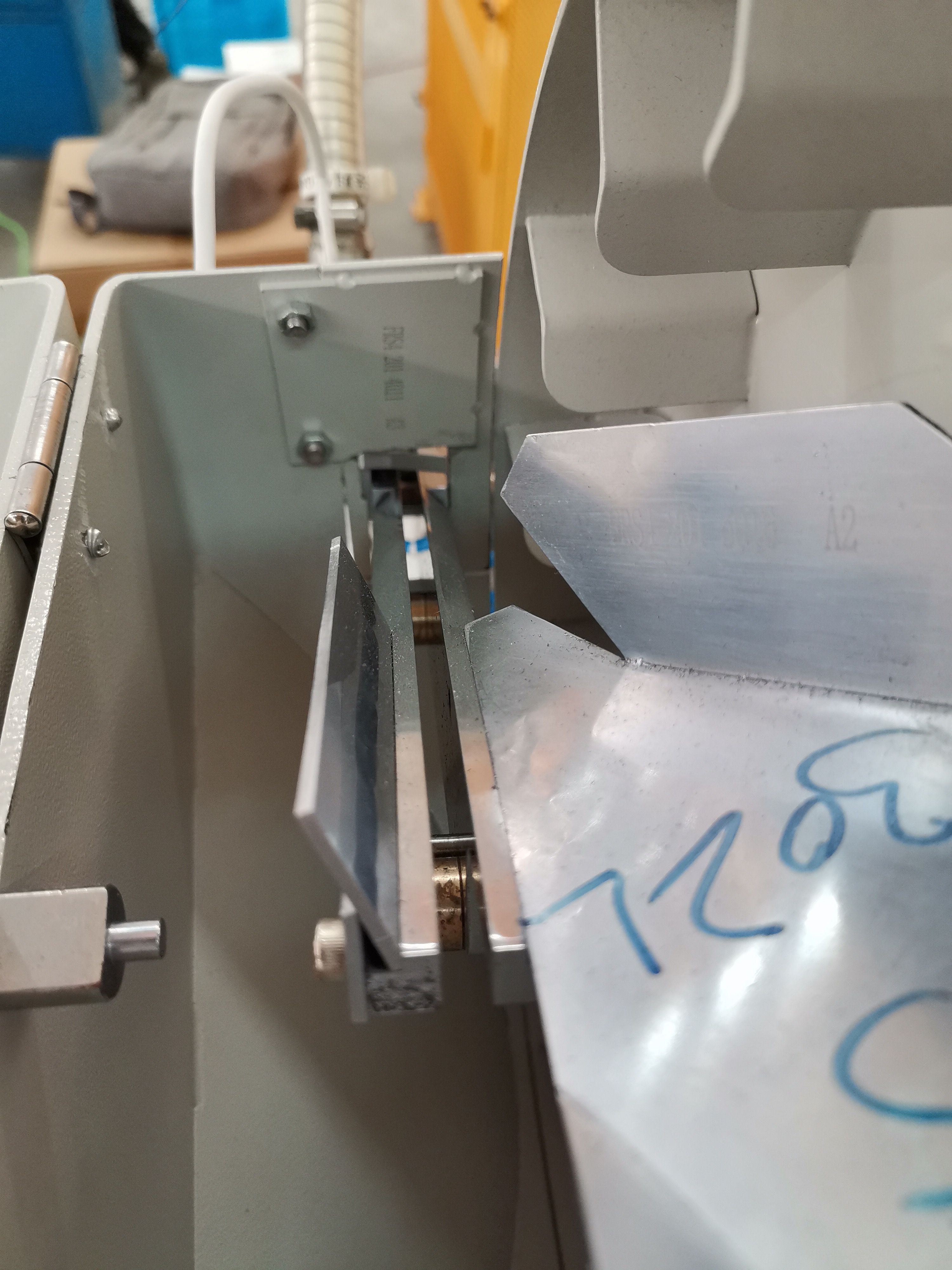

振动盘出料口
振动盘尾部有检查缺料的感应开关
气压表比较多,只有调试的时候才能搞清楚了

参与人数 2威望 +51 收起 理由

发表于 2020-8-22 17:00:08 | 显示全部楼层
这不是振动盘吧
发表于 2020-8-22 17:25:54 | 显示全部楼层
感觉应该是个送钉器
发表于 2020-8-22 19:36:19 | 显示全部楼层
看不出来
 楼主| 发表于 2020-8-22 20:57:20 | 显示全部楼层
|广州粤研钟彦华发表于 08-22 17:25感觉应该是个送钉器<br>
确实,叫送钉器更合适!
 楼主| 发表于 2020-8-22 20:57:59 | 显示全部楼层
原理都是一样的,应该是叫送钉器了。
