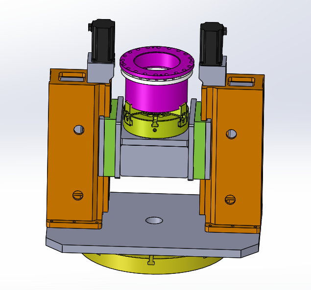

这个插齿液压夹具两侧是数控滑轨,精度为0.01mm,可以上升下降,中间为下拉式的千岛液压卡盘,重复定位精度为0.02mm,将产品放上去以后,液压卡盘夹紧,上升,目的是减少插齿头的空行程,到一定位置后,停止,插齿机开始工作,请问各位大佬,这种方法可行吗,可以承受的住插齿机的力吗,产品要求,齿轮分度圆与外圆同心度要求为0.03

多此一举

你这整的太复杂了,就一点你工件和转台的同轴度如何保证就够你调的,单纯为了减少空行程,你这结构不如直接加垫块来的简单有效。
你这个结构几乎可以说是最差的。

插齿载荷靠什么来承受呢

两侧同时升降,其实可以不用这么复杂,整两套伺服传动系统,一个大一些的伺服传动在中间,两侧再加这种换向器,完全可以实现两侧同时升降。

理想很丰满,现实很骨感,不说行不行得通,就这套数控夹具价值不菲吧,楼主这是普通插齿机呢还是数控插齿机? 如果是数控插齿机就相当于画蛇添足,如果是普能插齿机整这个数控夹具,那还不如整台数控插齿机适用。

加垫块没办法放料   这个齿轮在工件内部
