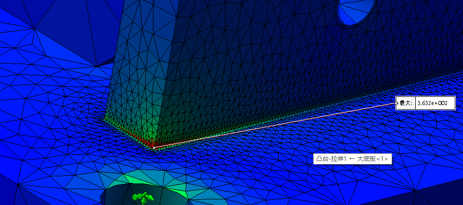

SW simulation 受力分析求解惑

其实这个机构整个底部都可以约束住,面约束了分析就和实际工况接近了。

 楼主| 发表于 2020-8-24 09:00:28 | 显示全部楼层
晓昀 发表于 2020-8-22 21:16
能不能把网格再加密一些?

来一下嘛 发表于 2020-8-24 09:00
网格加密应力看的更集中了 但是变形量没啥变化
可以不同网格精度对比下,网格精度对位移变形的影响不大,对应力应变的影响较大
有限元分析中有个应力奇异的现象,也就是尖角处应力是算 不准的,另外建议楼主放装配体分析,不要单个零件分析

尖角平滑过渡一下,避免引力集中。
 楼主| 发表于 2021-3-22 09:49:50 | 显示全部楼层
非标机械设计奔小跑 发表于 2021-3-19 08:55
就是想看底部安装螺栓孔的应力大小???
不是螺栓孔,是竖版焊脚位置的应力
