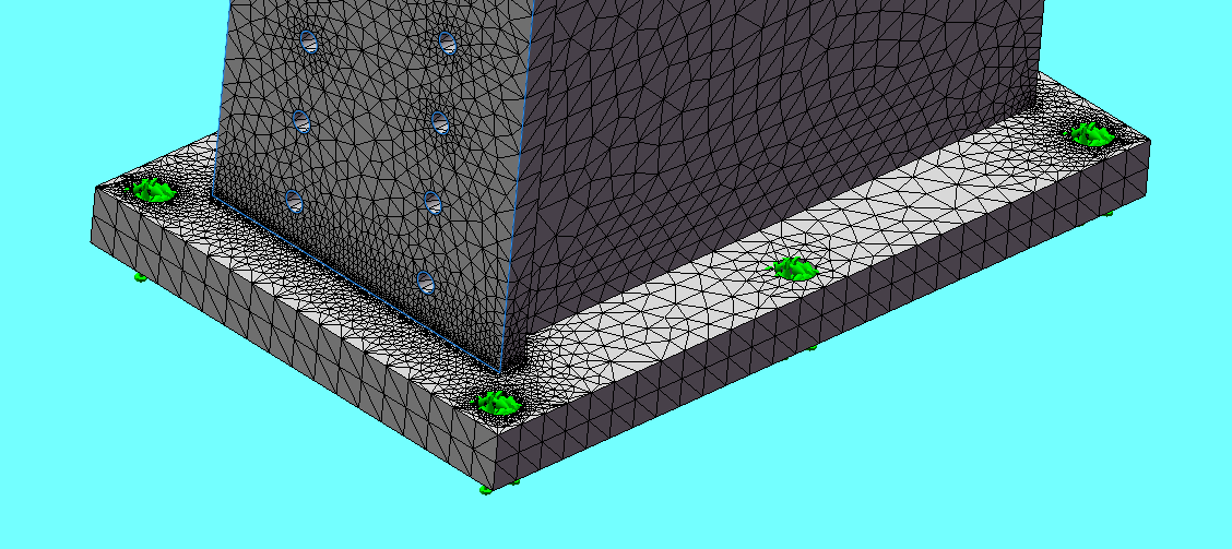

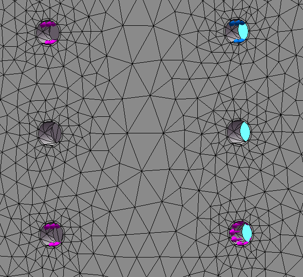

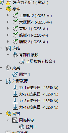

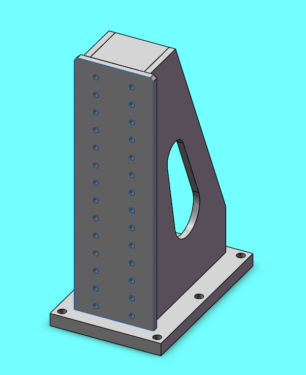

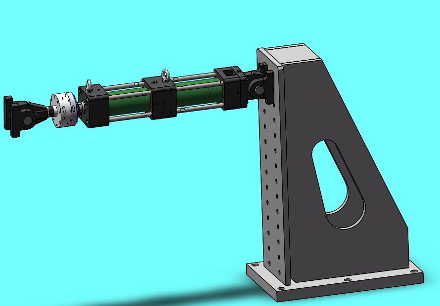

各位前辈,本人新接触simulation有限元分析,现在手里有个试验工装需要测试一下,这是一个反力支座的工装,前端连接一个50KN的伺服油缸,要分析一下这个工装能不能承受住这么大拉力。油缸有4个螺丝跟板连接,50KN的油缸出力算上1.3系数取65KN,作用在四个M16螺纹孔上,1个螺纹孔算的16250,下图有我添加的分析条件,固定方式是底板上的几个螺纹孔。在底板螺纹孔和油缸固定板下方的焊接边线作出网格加密处理,有图。大底板40厚,筋板20,立板20,上盖板20,算出来的结果是立板根部的应力很大,超出屈服强度。但是在这种工况下,立板顶部的位移量达到了0.3-0.4MM ,请教各位大佬,帮忙看一下我贴的添加的条件约束是否正确 1.png 2.png 3.png 4.png 5.png

油缸底板与哪个面连接?

simulation有安全系数选项,可以设置的;然后受力,油缸有质心,质心给的力才是板子的正确受力

1:如果只是分析底部螺丝强度是否搞 应该分开来分析。 油缸连接点在那里 产生多大弯矩 对螺丝剪切力是多少? 先整体分析
2:在局部分析 每个螺丝位置不一样 受力也不一样的 板面连接在整体分析过程中先看做一体 在局部分析中单独拆出来 看各个螺丝对应承受多大的预紧张力和剪切力。
还是建议先看一些 材料力学 结构力学方面的教材,有限元软件分析只负责运算。至于给定的条件 分析方式和设计思路都是靠人去设定的。

 楼主| 发表于 2020-8-22 14:14:06 | 显示全部楼层
晓昀 发表于 2020-8-21 21:14
油缸底板与哪个面连接?
2.png 前辈啊 就是这个意思

2.png 大佬看一下 我就是算一下这个工装可不可以承受住这个拉力,然后这个工装顶部的变形量有0.3MM-0.4MM的样子 ,我不确定可不可以,板厚再降的话变形量会更大
发表于 2020-8-22 15:36:23 | 显示全部楼层
四个螺栓受力大小不一样,我觉得楼主直接把受力平均,有点理想化了

能不能把网格再加密一些?
发表于 2020-8-22 22:37:39 | 显示全部楼层
把C形开口截面,改成封闭的口形截面,变形和应力都会降低很多。
