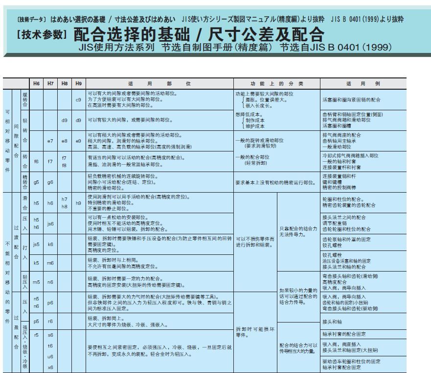

关于2d工程图的疑惑,萌新在线求教。

MISUMI手册后面有常用的一些选择推荐,可以看看。常用的你能想到的基本都在手册上,刚开始可以多翻手册,但实际加工中和供应商水平也有很大关系。很多推荐的东西可能和实际做回来的会有偏差,有疑惑的地方其实多打电话问加工商是很明智的选择。

发表于 2020-8-25 22:49:42 | 显示全部楼层
就你的问题:
1.表面粗糙度
按照功能选取
2.形位公差
根据功能要求选取形位公差,公差值需计算出来
3.加工工艺
一般不标注在设计图纸上
4.特殊标注,例如pcd
没有什么特殊的,但是严谨来说,PCD应该都标理论正确尺寸然后配合位置度来约束被测要素
5.尺寸公差,尤其是上极限偏差和下极限偏差数值的计算。
同形位公差,根据功能计算得来。比如,要想实现轴孔无键传动,就要采用过盈配合,最小过盈量要能满足传递扭矩的需要,最大过盈量不能让其中某个零件发生屈服,这两者间的范围就是你公差可以取值的空间。机械设计是一项综合性的工作,还是要不少的数学和力学知识做支撑的
最后,再广告一下,公差这块的学习可以关注我的微信公众号”浩工尺寸漫谈“
