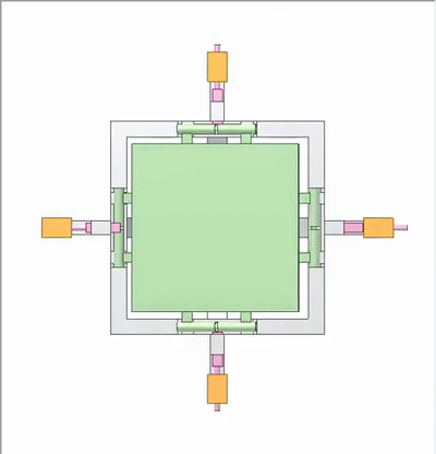

PART 5
四方向90°翻转机构-1
其实这个机构挺简单的:
1、绿色板可以绕着它周围的4个杆分别向4个方向翻转;
2、板的临时旋转轴取决于粉色止动块的位置,而该止动块是由橙色的气缸驱动的。由于杆上有圆形凹槽,止动块还可以防止绿色板发生轴向位移。
蓝色的推杆和紫色的活塞升起平板进行翻转,可以看到推杆的底部和顶部都是万向十字节(见下图),这是因为推杆在推动绿色板升起时,会发生各个方向的位移。(大家可以借鉴一下这个机构,很多时候都会用到)
再来看一张橙色气缸和绿色板旋转轴的配合细节图:
在实际应用时,大家只需要通过程序控制相应的橙色气缸伸出(当然要保证其他橙色气缸是缩回的状态),就可以做到绿色板向对应的方向翻转。
好了,以上就是今天要分享的5个90°翻转机构,虽然都比较简单,但说不定在哪一次设计时就能解决燃眉之急,你说对吧?
