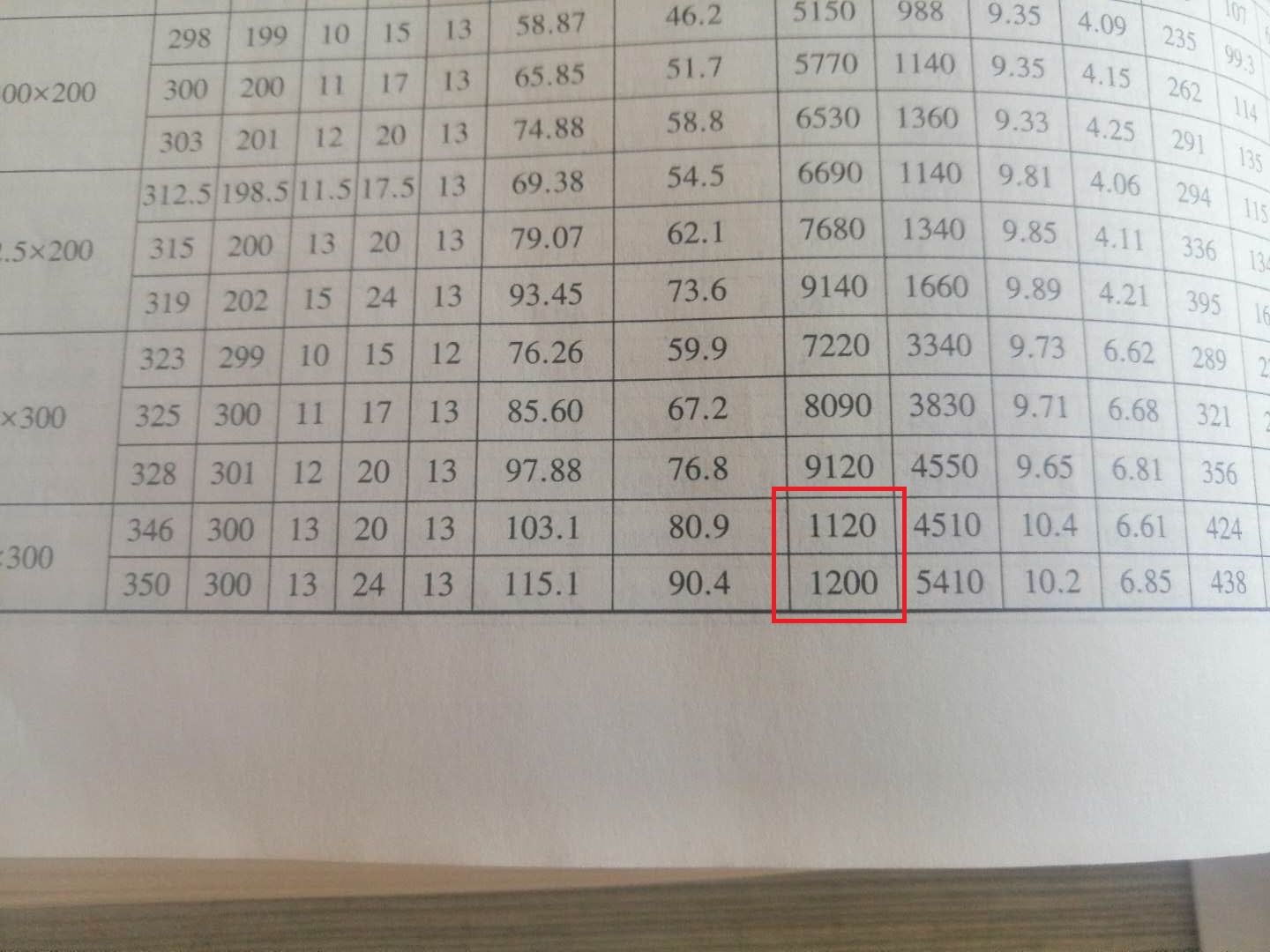

表3-1-84 T型钢数据错误 T型钢350×300中两项惯性矩数据 Ix错误

这个好像不能算错误,他们好像有说明,这么末尾舍去了一个0,这种情况出现的地方还有很多
