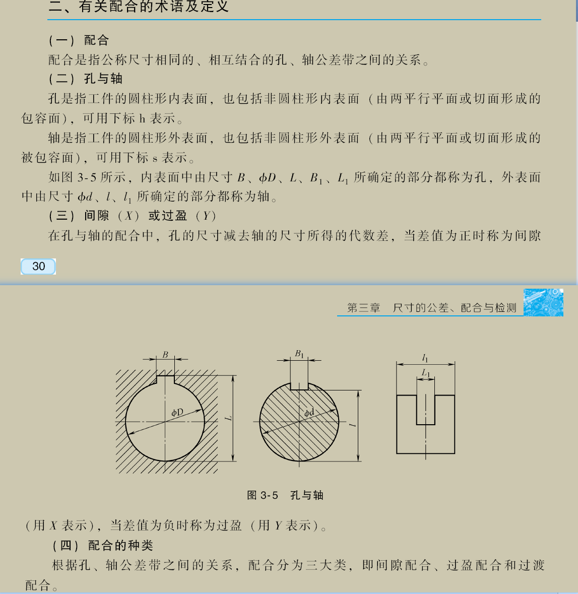

邢工,能不能展开说一下啊
发表于 2025-2-20 20:26:39 | 显示全部楼层
包容是孔 被包容是轴
