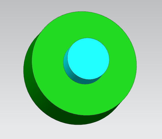

请问下论坛大神有没有一种结构可以让绿色环在顺逆旋转的时候不带动蓝色的柱子,蓝色的柱子顺逆旋转的时候可以带动绿色的环进行旋转。

 楼主| 发表于 2020-8-14 20:59:20 | 显示全部楼层
棘轮有这种结构吗,我看到的都是单项的,我想要的这种能实现吗

 楼主| 发表于 2020-8-14 22:04:41 | 显示全部楼层

应该说基本上离合器都可能满足你的要求
这样就是多了个离合啊,主要是想不用手动分离。电机带动蓝色轴,停电的时候想手动转绿色环电机不跟着转,现在用的是单项轴承,手动的时候一个方向是不带动电机的,另一个方向转就同时带动电机轴了。
 楼主| 发表于 2020-8-14 22:12:49 | 显示全部楼层
现在手转几下电机的齿轮都坏了,小电机粉末齿轮容易碎,所以想手动的时候不管顺转还是逆转蓝色电机部分不会跟着转,电机工作的时候就带动绿色环转。

现在手转几下电机的齿轮都坏了,小电机粉末齿轮容易碎,所以想手动的时候不管顺转还是逆转蓝色电机部分不 ...
把你的图画出来?齿轮在哪儿?一会儿单向,一会儿双向。单向就棘轮,双向就离合。别人跟你说棘轮,你又说你不是单向?我跟你说离合器,你又跟我说单向。考验我们智商?离合器有很多种,你可以慢慢挑
