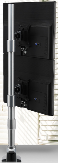

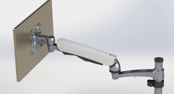

发表于 2020-8-18 18:04:55 | 显示全部楼层
网上借来的图片,如有侵权请删除。
