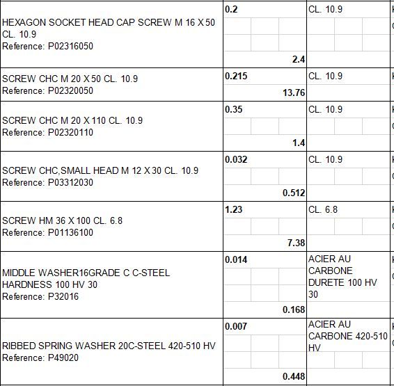

第1个是内六角圆柱头螺栓,对应GB/T 70.1-2000;
第2个是什么?CHC代表什么?
第3个CHC SMALL HEAD对应国内哪种?
第4个是指哪种?
第5个应该对应GB/T 95-2002平垫圈吧;
第6个应该对应什么垫圈?
求指点!

CHC螺钉是Cylindriques Hexagonales Creuses简写,意思是:圆柱螺纹六角空心螺钉,也就是国内的内六角螺钉。(Hexagon socket head cap screw)。
