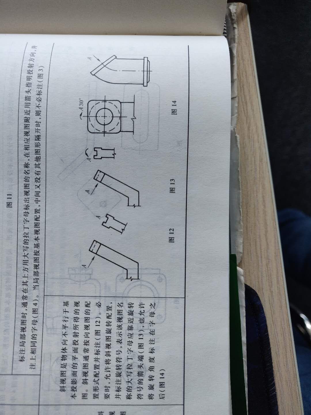

向视图和剖视图旋转,按照最新制图标准,旋转两个字或旋转符号都可以省略?
发表于 2020-8-11 11:40:40 | 显示全部楼层
不知道楼主说的是哪个标准,GB/T4458.1-2002中是保留了旋转符号的
 楼主| 发表于 2020-8-11 12:31:25 | 显示全部楼层
你说的对,我看了一下手册和你说的一致
发表于 2020-8-11 14:32:44 | 显示全部楼层
目前是将旋转二字改为旋转符号,并不是说可以省略。
 楼主| 发表于 2020-8-11 14:36:23 | 显示全部楼层
谢谢,制图标准也是不断变化
发表于 2020-8-12 21:02:02 | 显示全部楼层
最好留着旋转符号,这样看起来更直观。
 楼主| 发表于 2020-8-13 08:23:49 | 显示全部楼层
远祥 发表于 2020-8-12 21:02
最好留着旋转符号,这样看起来更直观。
向视图中的向字是不是不用写了?90年代的机械制图课本带向字,现在的好像省略了这个向字
