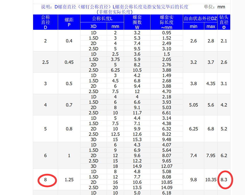

图纸标注
发表于 2021-4-26 10:14:38 | 显示全部楼层
应该是螺纹套的底孔要求,只不过告诉你螺纹套是M6的
发表于 2021-4-26 10:35:51 | 显示全部楼层
他这个我估计是标错了
发表于 2021-4-26 10:37:54 | 显示全部楼层
taxuex1 发表于 2021-4-26 10:35
他这个我估计是标错了
还有自攻螺纹套  长见识了  抱歉

发表于 2021-4-28 08:52:47 | 显示全部楼层
要看清楚,人家说的是螺纹套底孔
发表于 2021-4-28 10:53:14 | 显示全部楼层
此处用的是M6的牙套,预开8.3的底孔,牙套拧进去
