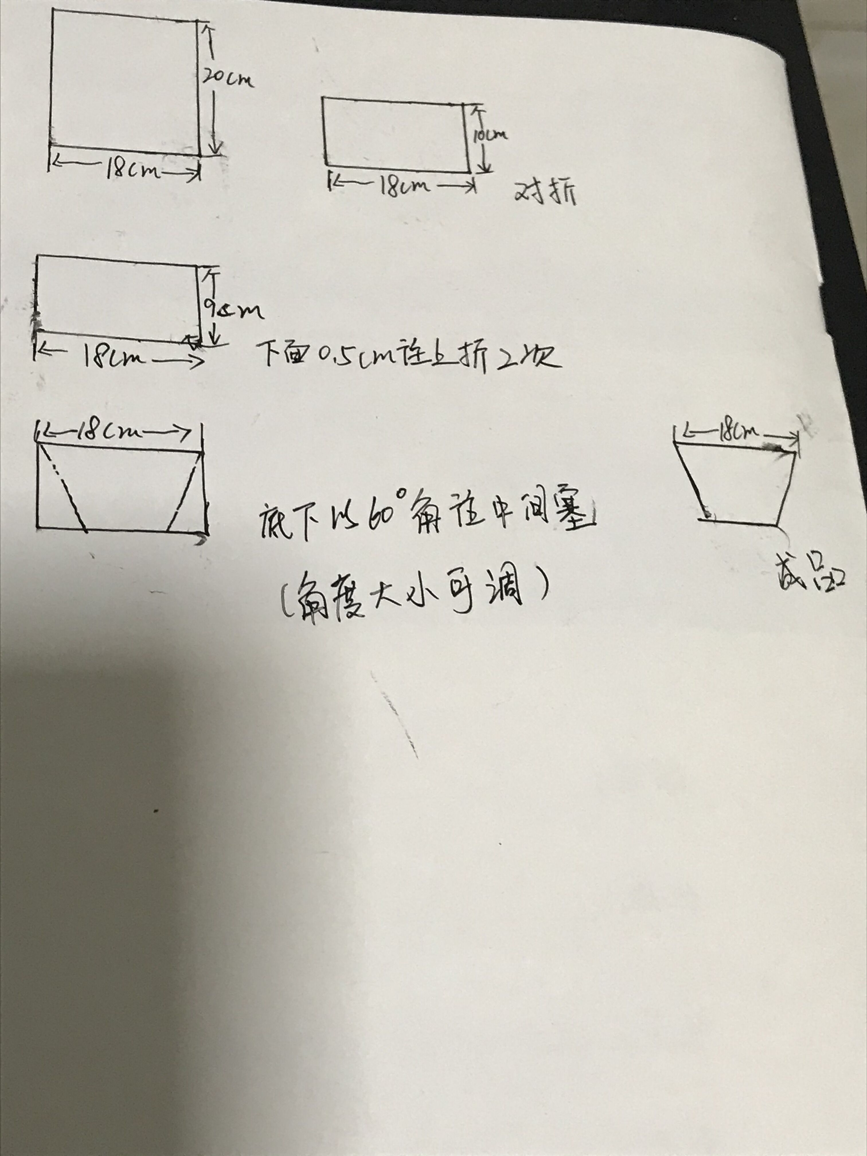

- C( v7 w- ~( t3 \9 f$ h- w7 @各位大佬,这个折纸应该怎么处理,门外汉一个。求帮助。QQ1240040500, w1 ^; T3 i7 Z8 B0 M1 ]

发表于 2020-8-10 04:24:26 | 显示全部楼层
不要看你画的这些视角的图,这些,只是提供尺寸参数的依据而已。6 u  |! s# _9 a$ N+ H6 @+ U3 s+ ]
( z9 G- V  l& {) U$ m
改思路!!!
9 B) }2 G& P. }3 p) v! P9 k% z. ?# `
1)找出制作过程中最稳定的基准面。(可能是成品本身的一个面,也可能是成品的某个对称中心面,也可能是。。。)) S  M2 C( \4 q5 r0 u
1 U/ ]: i% |6 Z
2)一切动作,以这个面为基准来靠拢。
1 _/ p  u$ f5 B. x* h
发表于 2020-8-11 19:50:07 | 显示全部楼层
折纸后四周是如何密封的?
 楼主| 发表于 2020-8-12 11:15:00 | 显示全部楼层
远祥 发表于 2020-8-11 19:50/ ]# h7 ?# ?& {3 {/ d
折纸后四周是如何密封的?
) y7 l: o3 h1 I* I* j5 ?对折后有缺口的长边以0.5的宽度往上折2次,短边以60度角往里面塞。
# M+ D! O% d; n我想问一下往里面塞这个问题难不难3 Y8 n! \5 I5 d
