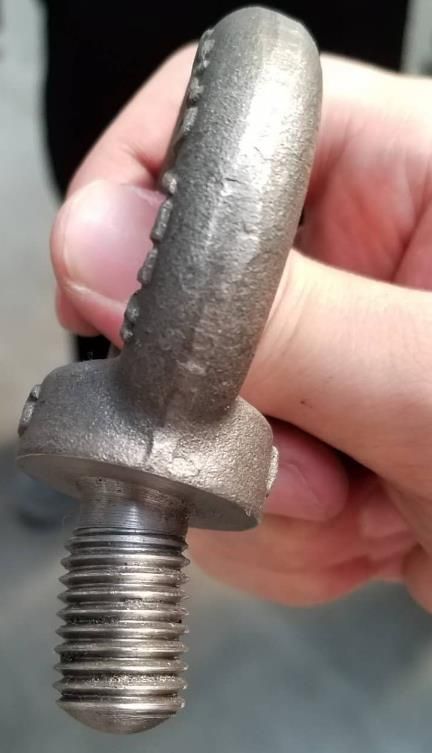

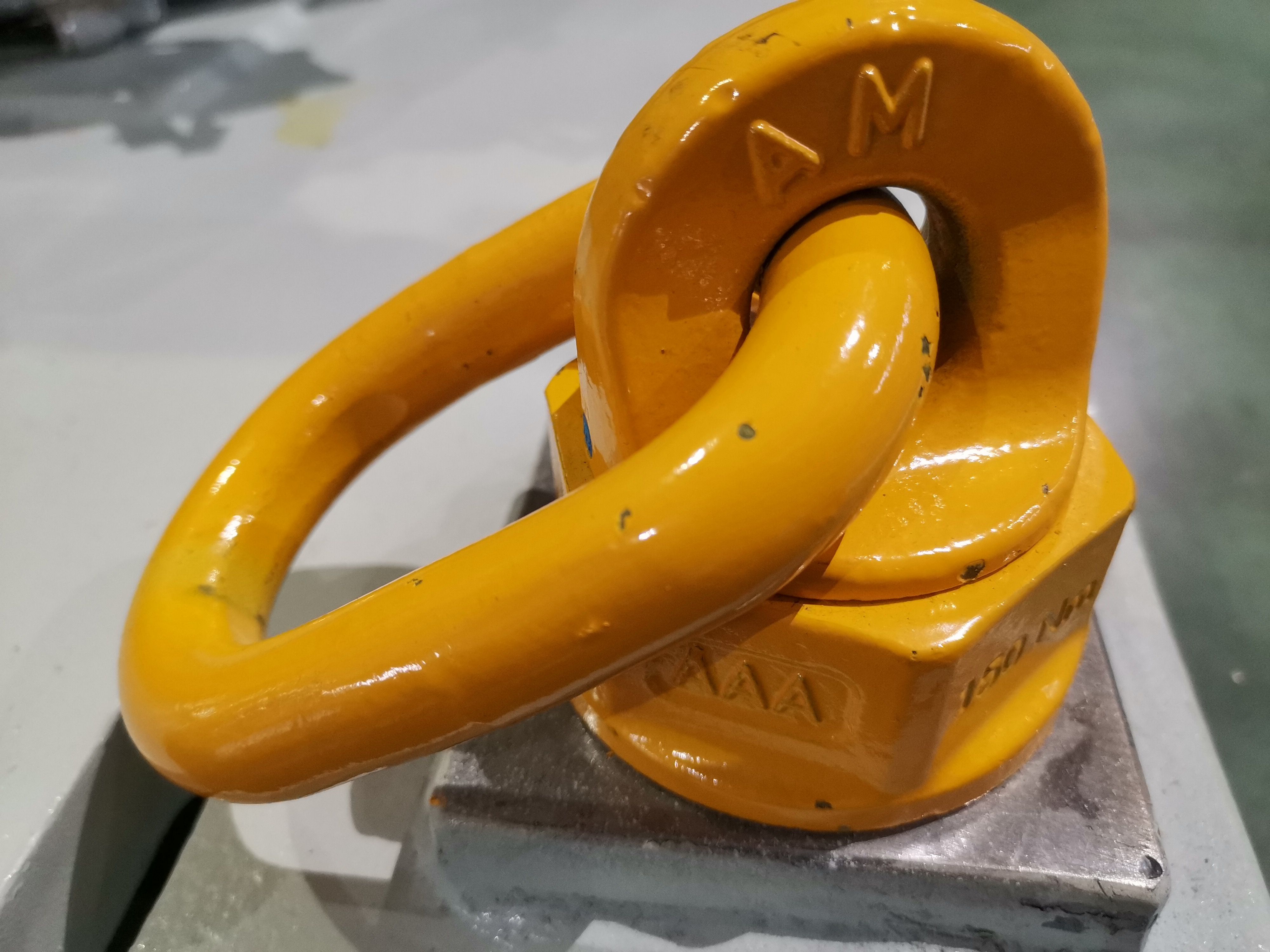

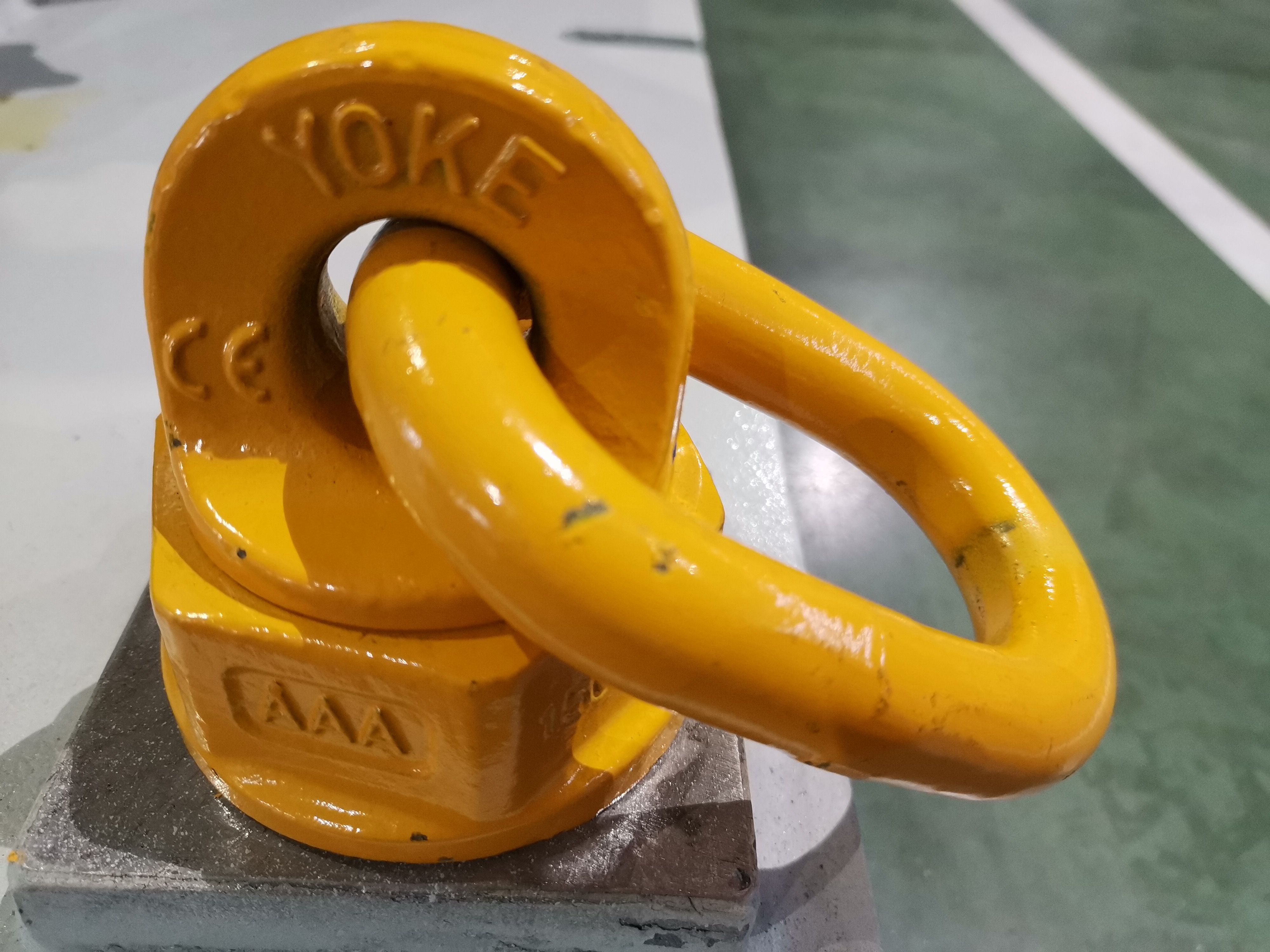

因为之前开发的设备,吊耳有出现过载变形的情况;
当时客户看到后比较害怕,投诉到了销售经理哪里;为此,我和经理商量,打算用这种万向旋转的吊耳;

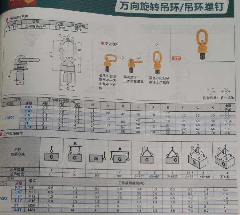

从怡和达样本册上看,这种万向旋转吊环确实优于吊环螺丝,它不仅能够承载Z向力,而且X 向、Y向都能够承受;

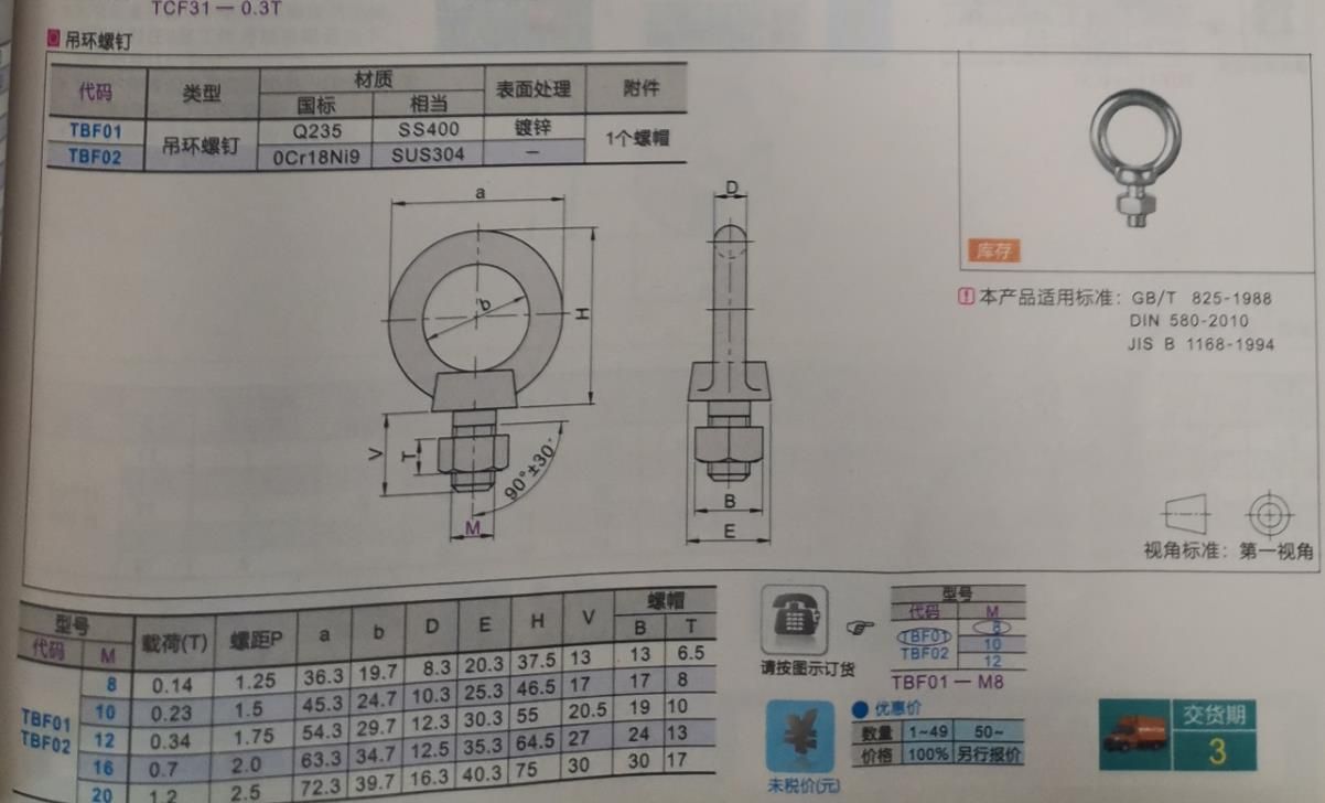

吊环螺丝最大才1.2T,负载小,受力方向单一;

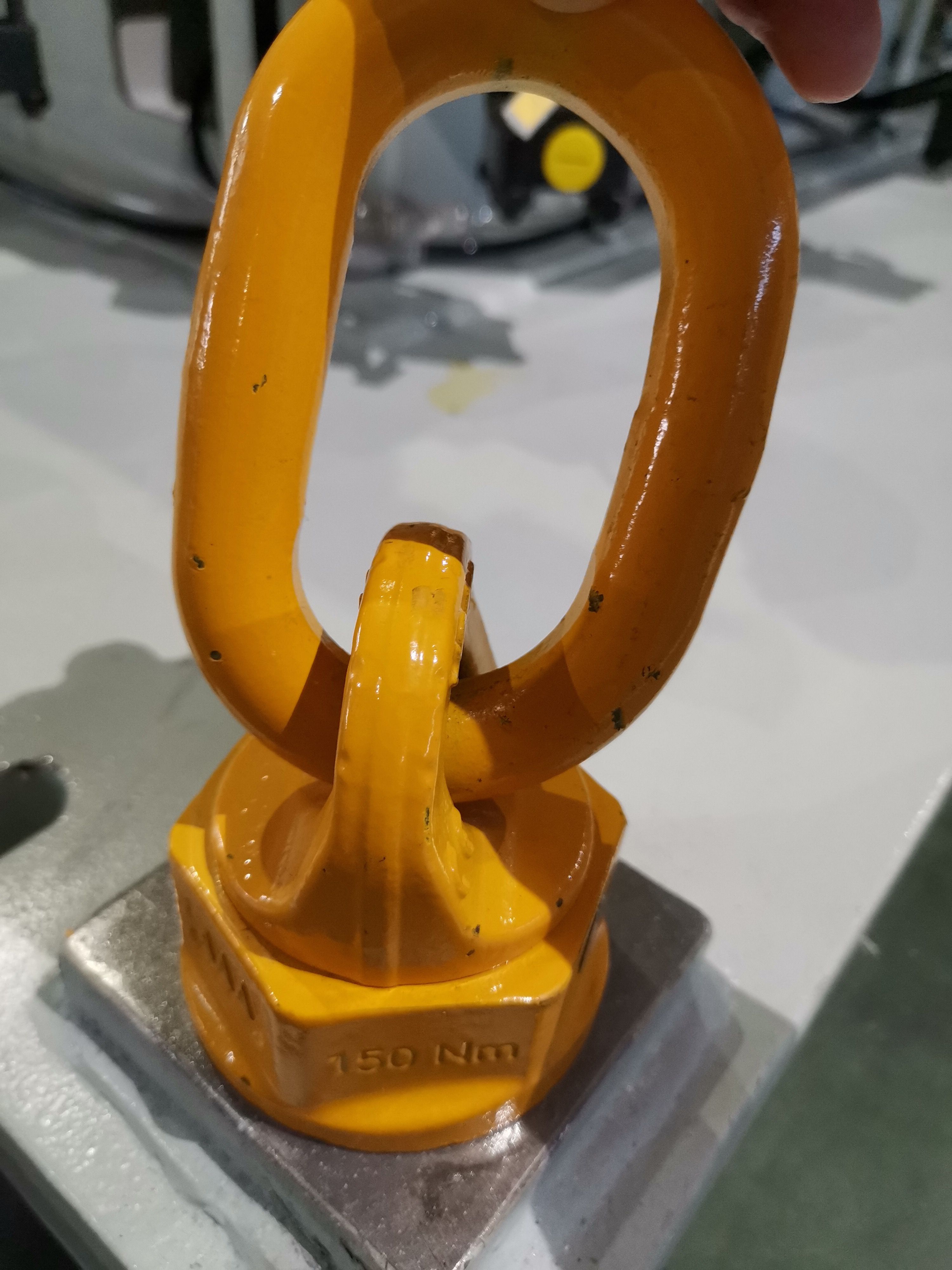

从外形看做工精致,烤漆处理也到位
同时满足AAA认证和CE认证,这样即使设备出口欧洲,也能符合欧盟认证的要求;
我们开发的设备基本上都时4吨以上的,于是当时我选择最大型的,3.5T负载,TCF31-3.5T;心想着,这下可好了吧,能够消除了客户的后顾之忧了!

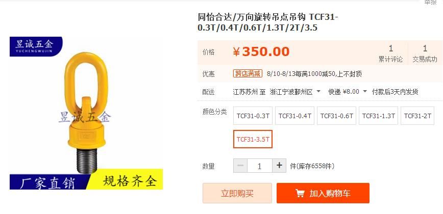

万万没有想到的时,昨天没有遭到客户的投诉,却被财务老板娘给说了一顿,她说:X工,你不要瞎搞嘛,你这四个巴掌大配件,一共要3554元,怎么这么贵呀!
旁边的W工听着也跑过来凑热闹:是的,XX,你这吊耳太贵了!我这边让采购买的才350元一个。
老板娘也说:还是W工可以,买的东西便宜!
看他们俩一唱一和的,我反问到:都是相同的型号,怎么差这么多,你再哪儿买的?
W工一脸自信的说:当然是万能的淘宝网啊!
听他这么一说,我真是无语,正品的怡和达和淘宝上面的仿制品那价格能一样吗,不差一大半还不正常呢?

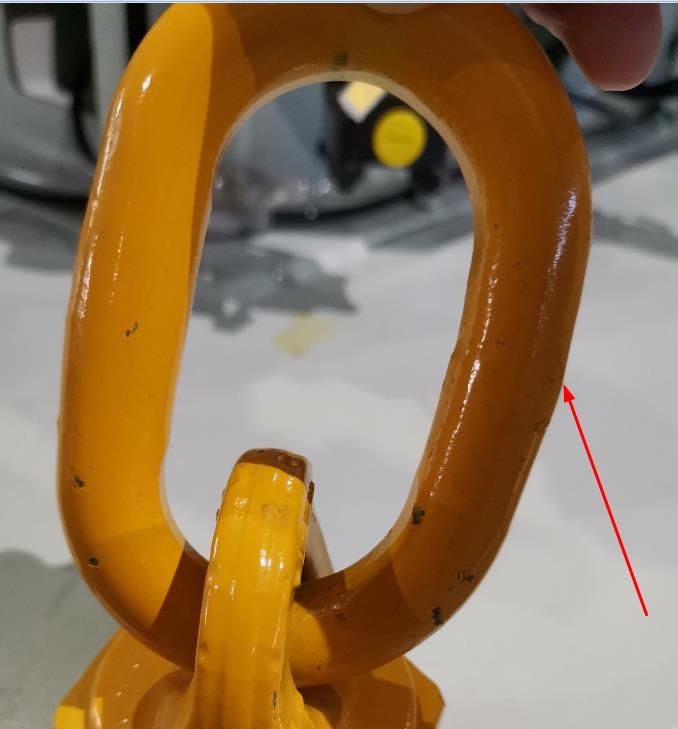

这种重载工况的起吊零件,W工也敢买淘宝货,难道他不知道,这个U型的封闭环这个地方是拼焊而成的吗?
如果淘宝买的吊耳焊接质量不过关,焊道有虚焊、夹杂、气孔的情况,那在起吊过程中,肯定会出现吊环开裂,甚至严重的工伤事故,难道这些不是作为设计人员该具有的风险意识吗?
