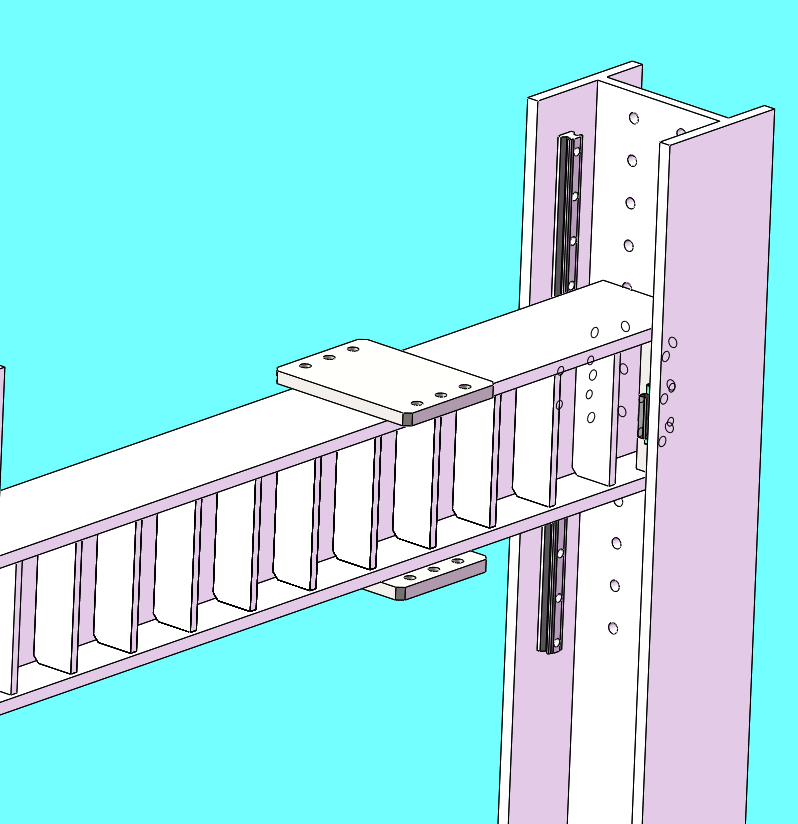

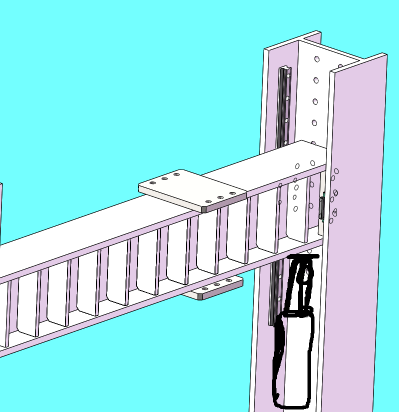

微信图片_20200808150729.png 求助各位大佬 设计一个龙门支座 中间的横梁我想采用液压升降,在图示位置增加一个油缸来对横梁进行抬升。两侧的立柱对称都加油缸, 因为现场有油路管道正好可以利用,所以就没想用电机。横梁滑动 靠立柱的内侧有两根直线导轨。待高度调节好以后,用螺栓固定横梁与立柱。想问问大佬们这么设计的有什么弊端没有,还有就是能保证使用中抬升功能正常使用的话,使用油缸做提升和用电机做提升装置这两种哪种更经济

两端各自用一个油缸抬升有个同步问题不好解决。我建议用一个油缸通过链条或皮带同时拉升横梁两端。
发表于 2020-8-8 23:42:45 | 显示全部楼层
横梁升降有没有速度控制要求?横梁上还有负载吗?
升降行程有多少?液压或者链条提升都可以。
发表于 2020-8-9 05:33:40 | 显示全部楼层
油缸不易同步,四条导轨难平行。

 楼主| 发表于 2020-8-11 10:58:25 | 显示全部楼层
谢谢  已经改善了
 楼主| 发表于 2020-8-11 10:59:34 | 显示全部楼层
谢谢 已经改善了 这是个龙门之架,做拉力实验的 设计个25T的
 楼主| 发表于 2020-8-11 11:01:27 | 显示全部楼层
menglingtao 发表于 2020-8-9 05:33
油缸不易同步,四条导轨难平行。
您这一说 我才想到。换成冲床那种燕尾导轨会好一些吗
 楼主| 发表于 2020-8-11 11:02:08 | 显示全部楼层
远祥 发表于 2020-8-10 21:54
这机架加强板众多,感觉走很重的样子!
嗯 横梁就一顿多了
发表于 2020-8-14 14:03:45 | 显示全部楼层
没必要那么复杂吧,直线导轨和燕尾槽都不好控制平衡,干脆不用直接两个油缸分别手动手动升降就可以,还有能放这么大的东西屋子都会有行吊的,直接用行吊不行吗?
