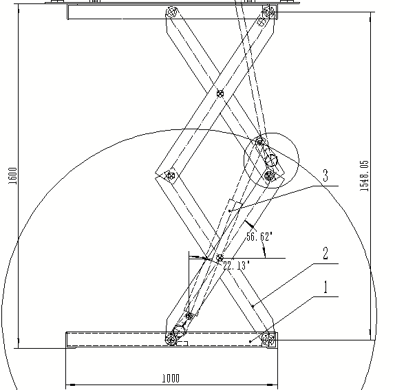

设计的剪叉式升降机不能空载没问题,加载后不能升起来,感觉搞砸了
发表于 2020-8-8 11:05:19 | 显示全部楼层 |阅读模式
各位大佬有没懂行的,帮一下我这个新人菜鸟
补充内容 (2020-8-9 08:27):
油缸缸径是50,杆径是40,行程是260mm,要求起升高度是1200,实际设计出来时1548,图是测绘的别人的产品,目前是压力20Mpa不正正常工作,要求举升重量300开关,加上自重的话不超过500kg
涂.pdf
58.6 KB, 下载次数: 2, 下载积分: 威望 -10 点

推力不够或者推的点太靠近转轴了?做之前没有计算过推力?可以看下这个老帖子http://www.cmiw.cn/thread-359602-1-1.html

 楼主| 发表于 2020-8-8 13:42:52 | 显示全部楼层

发表于 2020-8-8 14:00:37 | 显示全部楼层
就是力量太小了,加大压力或者换大缸径油缸
 楼主| 发表于 2020-8-8 14:02:30 | 显示全部楼层
这个是参考别人的做的,油缸型材,都一样,别人的就能起来,不知道问题出在哪.现在想修改不知道从哪里下手
 楼主| 发表于 2020-8-8 14:30:20 | 显示全部楼层
o83848686o 发表于 2020-8-8 11:38
推力不够或者推的点太靠近转轴了?做之前没有计算过推力?可以看下这个老帖子http://www.cmiw.cn/thread-35 ...

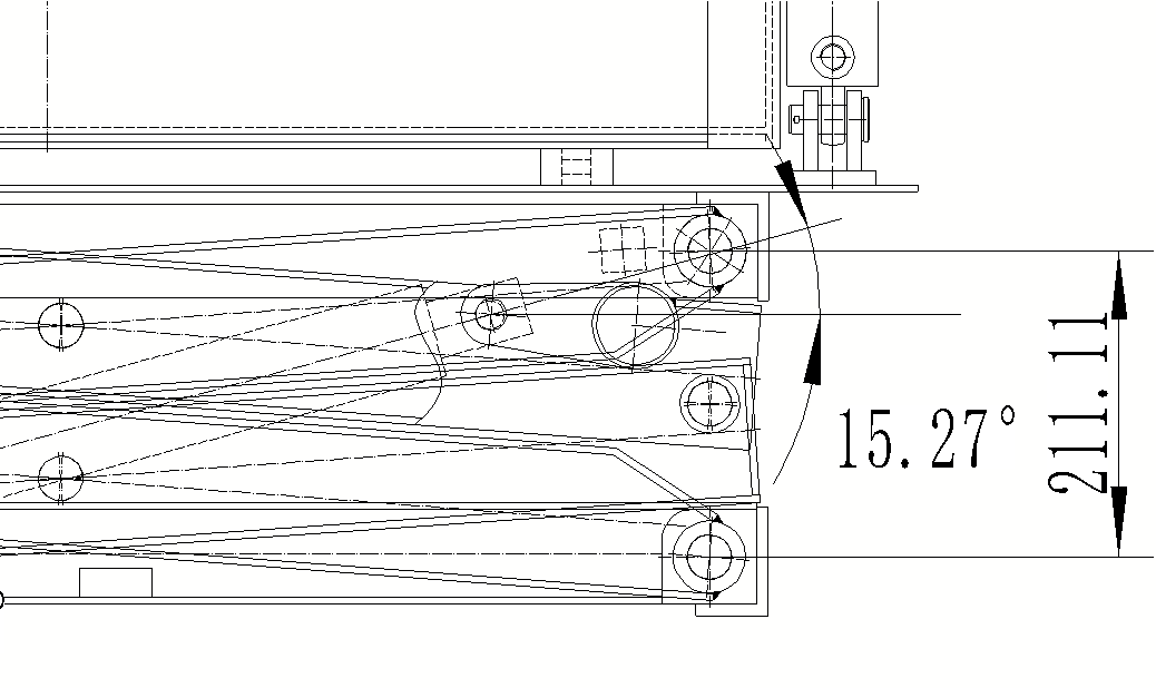

请问您会计算吗,油缸缸径50,杆径40,压力20MPa的时候推力可以达到3925kg,起始角是个15度,根据力学计算3925*sin15=1015kg,我那个载重没有顶多200kg;仿照别人的做的,别人的没问题。这个起始角有人说最小是20度
最低状态的角度
最低状态的角度
发表于 2020-8-8 14:39:55 | 显示全部楼层
大哥你这图上的参数都不贴好,还搞个PDF,PDF还要让人花积分下载……
发表于 2020-8-8 14:52:59 | 显示全部楼层
PDF没法看,除非提供3D源文件,让高手改改尺寸
他这一看就是初始角没算好,是需要改改  发表于 2020-8-8 14:57
 楼主| 发表于 2020-8-8 17:48:11 | 显示全部楼层
我没有三维图纸,需要三维图纸吗,有认识懂行的没,谢谢
