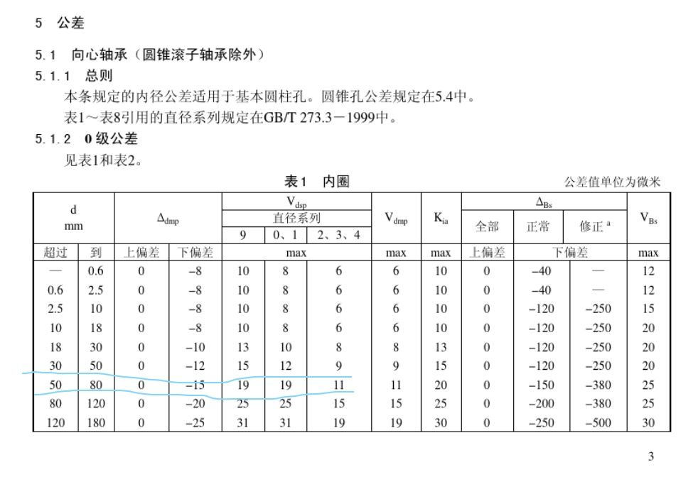

发表于 2020-8-9 08:59:37 | 显示全部楼层
特靠谱 发表于 2020-8-8 10:56
轴承与轴配合的公差选择
时间:2020/1/8 10:46:26   作者:未知   来源:网络文摘   阅读:222   评论:0  ...
你好,请问一下那个间隙配合变成过盈配合,距离说明轴径60,选择公差带h6,公差为-0.019-0,轴承的公差为-0.015-0,能不能详解一下,谢谢
轴承国家标准
轴承国家标准
