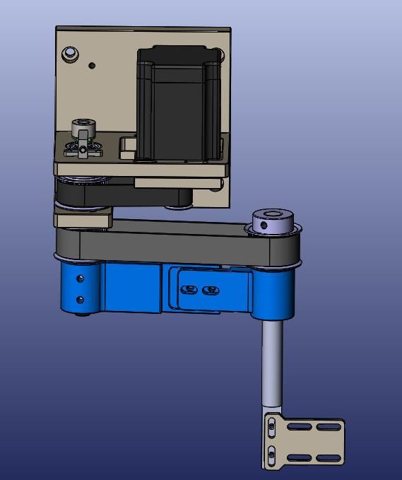

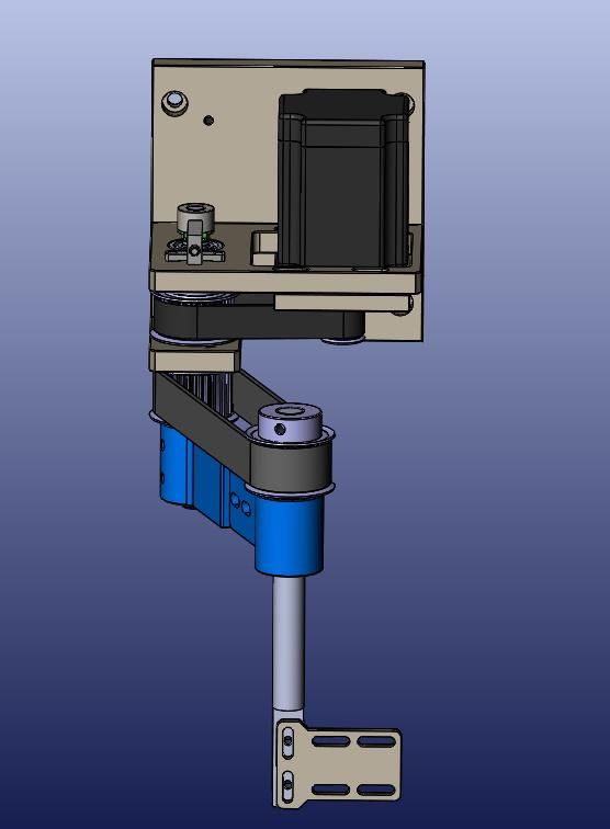

请问如何保持吸盘水平

你们好像对这种机构很感兴趣,里是是齿轮也好,同步带好,这种机构都是成熟的。以前好像也有个贴问的是同样的问题,就是如何保持机构在转动中方向不变。摩天轮原理
发表于 2020-8-8 13:00:20 | 显示全部楼层
同步带就可以做
发表于 2020-8-8 17:04:11 | 显示全部楼层
两个同齿数的同步轮,一个装与主轴同心,但固定(不与主轴一起旋转),另外一个装在夹持吸盘的旋转轴上面,同步轮间拉一条同步带。这样就可以做出视频效果,不受速度和角度限制的一种保持机构。另外用齿轮也能做出来,不过齿轮的噪音大,且由于齿轮间隙,不建议用在精密保持要求的场合。
发表于 2020-8-8 17:10:02 | 显示全部楼层
来两张图片吧,一目了然。
发表于 2020-8-8 17:59:39 | 显示全部楼层
|zhaotingzhou发表于 08-08 17:10<img src="http://www.cmiw.cn/data/attachment/forum/202008/08/170803dsgkslzmzgvikmml.jpg" border="0" alt=""><img src="http://www.cmiw.cn/data/attachment/forum/202008/08/170811i6i7sd6s8zasav8h.jpg" border="0" alt=""><br>
来两张图片吧,一目了然。<br>
正解
