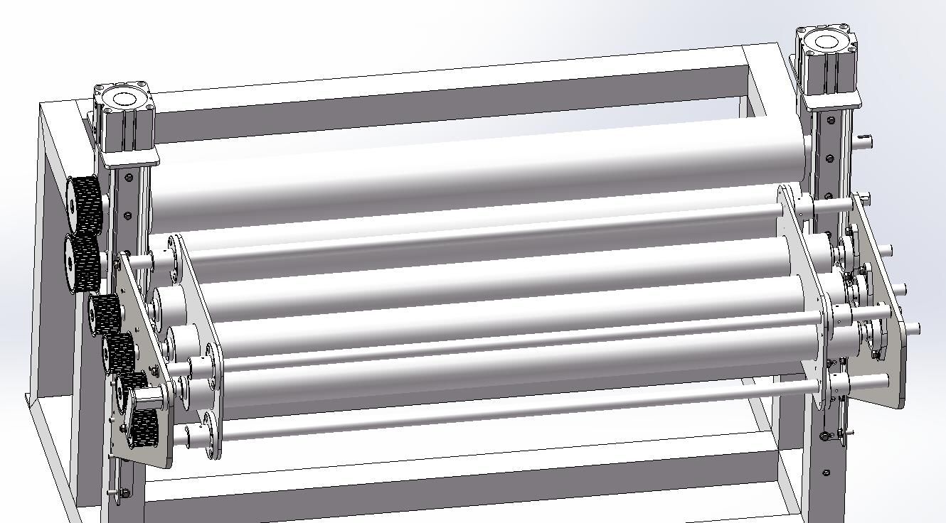

我在图中左侧设置了一组同步带轮带动各个辊子运转,右侧是否也需要一组同步带轮?谢谢
发表于 2020-8-7 18:50:47 | 显示全部楼层 |阅读模式
大家好!请教一下,我在下图中左侧设置了一组同步带轮带动各个辊子运转,在右侧是不是也要设置一组同步带轮保证辊子左右受力平衡?谢谢!
发表于 2020-8-7 19:01:53 | 显示全部楼层
包角这么小 ,你确定不会打滑吗?  这种一般用双排链轮可以解决问题。
发表于 2020-8-7 20:07:45 | 显示全部楼层
个人认为不需要
发表于 2020-8-7 21:11:14 | 显示全部楼层
用链轮驱动比同步带要好一些,右边有轴承,可以不要带轮。
发表于 2020-8-8 08:13:46 | 显示全部楼层
传统的双排链轮不香吗。你要搞成特殊的,要创新,你就要有一定水平,不然就是哗众取宠
发表于 2020-8-9 21:44:43 | 显示全部楼层
可以考虑这么干,紧密传动也挺好的!
