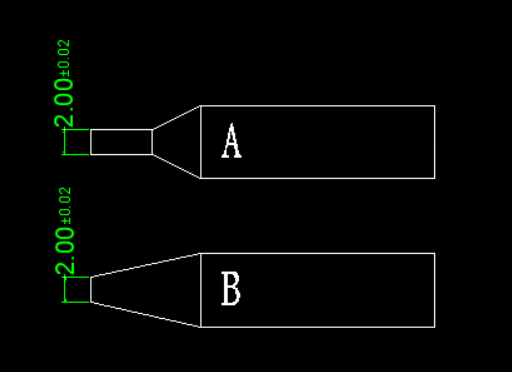

大家下午好,因为整型冲头,想问下两种冲头那种方案好,我倾向于B型,因为强度好。但是不知道加工难度y

头部尺寸公差小,不便加工,另不好检测,建议A,直线端可以尽量减短

考虑磨损,选择A

A冲头R角大一点

楼主好,请问你这个冲子是要冲什么材料,厚度,精度?

头部的公差不易检测,不过可以标注个锥度的精度要求

选用A型冲头,但是需要适当修改:
1,头部直线段适当减小;
2,圆锥过渡段有大圆角;
