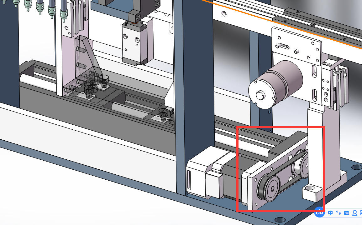

大家好!附件图中这么短的皮带,大家有做张紧吗?是怎样张紧?谢谢!
发表于 2020-8-4 19:49:02 | 显示全部楼层 |阅读模式
大家好!附件图中这么短的皮带,大家有做张紧吗?是怎样张紧?我以前很少用到这么短的同步带。谢谢!
 楼主| 发表于 2020-8-4 19:51:16 | 显示全部楼层
是不是因为皮带短一点,就不用张紧?但我觉得要微微张紧一下。

发表于 2020-8-4 19:55:28 | 显示全部楼层
电机固定孔开长条。想可靠点就加块转接板,加螺丝拉住。

发表于 2020-8-4 20:54:13 | 显示全部楼层
多长的皮带也要有张紧轮调整
发表于 2020-8-4 22:22:25 | 显示全部楼层
皮带运行时间长了会变形,皮带变长,皮带的张紧力不足皮带会打滑,皮带张紧方式有好几种,可以调中心距,也可以加张紧轮。

这问题问的好笑还是莫名其妙
最简单就是拉开两轴距离涨紧。
不知道带轮型号,纯感觉,皮带轮直径可以做小点,但是带宽可以宽一点

发表于 2020-8-5 09:04:48 | 显示全部楼层
这个不用张紧都可以
锁马达的孔开长孔
我经常这么做,不会骗你的
发表于 2020-8-5 09:31:48 | 显示全部楼层
水哥power 发表于 2020-8-5 09:04
这个不用张紧都可以
锁马达的孔开长孔
我经常这么做,不会骗你的
你这不是不用涨紧,只是不额外增加涨紧轮
这种简单结构,增加涨紧轮反而不是很好
