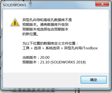

不是预期的版本怎么升级成预期的?请那个大神指点。谢谢
怎么升级?
怎么升级?

额  大哥就是用不了啊   所以我才发的   用的了我就不发了呀。

选项-系统选项-异形孔向导,把文件夹设置成2018的solidworks data

你重装的时候,让你选用原来的toolbox,还是重新指定位置,你肯定没管。提示信息已经告诉你了,工具>选项>系统选项>异形孔向导/Toolbox选择Toolbox的路径

都有按照原来的提示做过了     还是不行。我重新修复了   现在可以了。但现在出现新的问题      直径标注显示不出来。

试过了不行。百度上面也是这么说的。后面修复了就解决了。

试过了     重启几次了。修复了就可以了。
