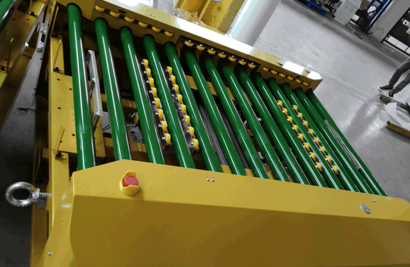

请问一下如图的导向轮是怎样的结构,怎么固定在钣金上的?
发表于 2020-8-3 20:21:16 | 显示全部楼层
跟我以前用的差不多,外牙锁螺母的
到淘宝截下就知道了
发表于 2020-8-3 20:31:30 | 显示全部楼层
irongirl 发表于 2020-8-3 20:21
跟我以前用的差不多,外牙锁螺母的
到淘宝截下就知道了
导向轮自带轴承和螺丝吧。
钣金上攻牙即可
发表于 2020-8-3 22:37:42 | 显示全部楼层
也许你看到的钣金只是个罩子。
发表于 2020-8-3 23:31:54 | 显示全部楼层
未来第一站 发表于 2020-8-3 22:37
也许你看到的钣金只是个罩子。
辊子中间的黄色轮子清晰可见。
发表于 2020-8-3 23:54:33 | 显示全部楼层
谁帮你拍的照?也没拍个微距
发表于 2020-8-4 08:00:14 | 显示全部楼层
米思米应该有成品,直接调用就行了,滚轮条
发表于 2020-8-4 10:57:31 | 显示全部楼层
滚轮条、流利条,叫法不同。Misumi的太贵了,质量不错,国内大把,物流行业应用很广泛。图上这种看起来是螺杆轴,两头用螺母锁紧的,自带轴承。当然也有便宜的,没有轴承,中间一根光杆,两边钣金支架撑住。
发表于 2020-8-4 11:08:50 | 显示全部楼层
都是标准件,有常规的业内标准。如果非要定做,价格比较贵。
好像广州一带做的比较多。
发表于 2020-8-4 17:04:07 | 显示全部楼层
下面应该有个底座,装在底座上的
