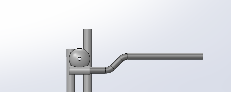

一根长杆绕着一个轴旋转,结构大致如图: 微信截图_20200803144916.png
90°范围内,手的力量转动。
用什么样的结构好些?
考虑可以任意角度悬停,生活用品,定位并不需要太精确的。

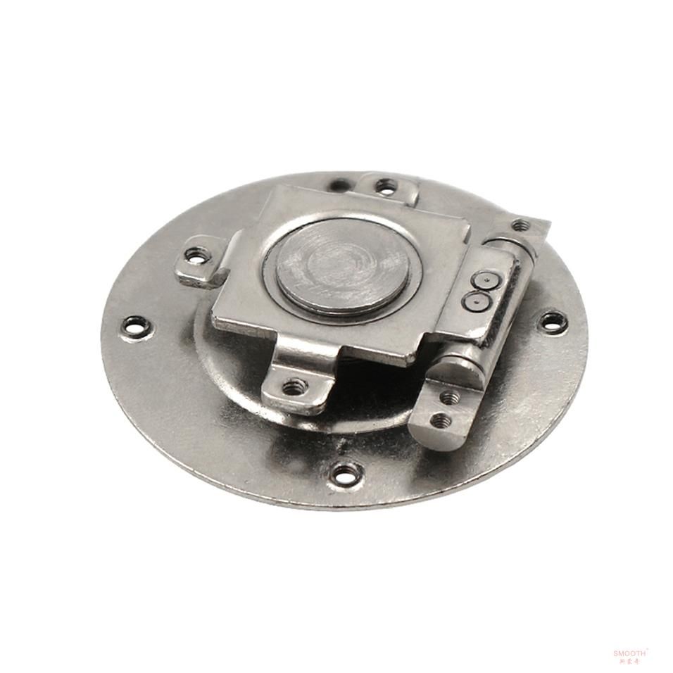

发表于 2020-8-3 15:53:29 | 显示全部楼层
阻尼转轴

尺寸,材料,应用场合都没写很难提建议的。
譬如总长5厘米,或总长50厘米,
塑料的,或者铁的,
完全就是不同的解决方法

钢件。力臂约600mm,
人力驱动。就是人手转动。
发表于 2020-8-3 17:17:12 | 显示全部楼层
你大概需要的是这个吧,把力臂安装在转轴的柱体上就行了,根据扭矩选规格
阻尼转轴
阻尼转轴

发表于 2020-8-3 20:52:08 | 显示全部楼层
这是笔记本的转轴么?
