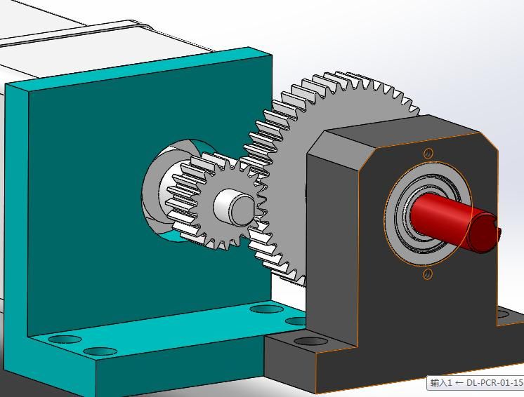

齿轮模数是1,小齿轮半径11mm,大齿轮半径26mm,轴直径10mm,电机输出扭矩9N.m,想知道轴的输出扭矩是多少,怎么计算的

发表于 2020-7-31 13:29:13 | 显示全部楼层
扭矩比也等于传动比
发表于 2020-7-31 14:05:08 | 显示全部楼层
要知道齿数比

传动比是1.9

轴的输出扭矩就等于电机的输出扭矩

那根红色轴的输出扭矩=电机输出扭矩?
转速减小,扭矩增大,这是常识,后面有人具体解答。。。。  发表于 2020-7-31 15:08

9*1.9=17.1Nm
你这个传动效率还挺高!100%的传动效率的齿轮哪里有?  发表于 2020-7-31 15:55

呃。。12年注册的?  齿轮哪有给半径的。 小齿轮1模 齿数20 分度圆直径是20。  你要么直接就数齿数比就好了。电机输出扭矩*大齿轮齿数/小齿轮齿数

刚才看成同轴扭矩相同去了。
输出扭矩=电机扭矩X减速比X传递系数 ,电机扭矩:9N.M,减速比:50/20=2.5(大小齿轮齿数),系数假定为1,输出扭矩=9*2.5N.M=22.5N.M
