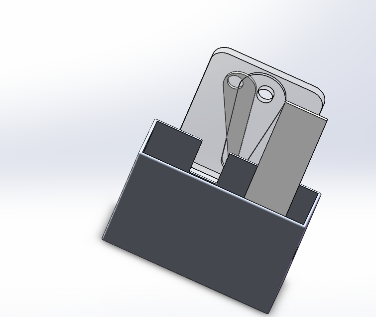

一个步进电机驱动两个装置
如何让第一个装置往左运动的同时,第二个装置往右运动
 楼主| 发表于 2020-7-30 13:56:57 | 显示全部楼层
就是如何让这个长方形挡片挡住左边的方形缺口,同时扇形挡片遮住圆孔,就一个步进电机驱动

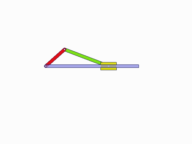

曲柄滑块  发表于 2020-7-30 14:07
发表于 2020-7-30 14:00:59 | 显示全部楼层
这种分道扬鞭的机构太多了,随意一拎就是一把。比如:楔形机构。比如:凸轮。再比如:锥齿带两螺纹传动,再比如:一齿轮上下带两齿条……我都不用搜库了。再比如老外画的,  觉得我可以逛逛雷锋网了,不知道现在还有木有

发表于 2020-7-30 14:19:24 | 显示全部楼层
jw624114 发表于 2020-7-30 14:08
能再举一些详细的例子吗 多谢多谢
这个改下下就可以用你那上面了,比如转动原点不放在移动水平线上,放你那扇形转动点,红色杆为杠杆省力机构,这样你扇形转动方向就与你水平移动方向相反了。这么简单又搞个创意。专利太不值钱了
