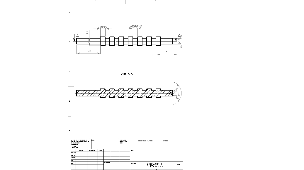

如下简图,10mm粗刀杆上带7把∮15mm的飞轮铣刀。 有见过类似刀具的朋友请发言!: Y1 Q% J* Y1 L! c8 N
用来一次性挖7个16mm的沉孔槽。

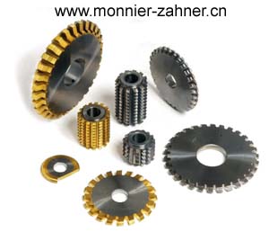

发表于 2008-12-31 10:35:30 | 显示全部楼层
6 D2 X  c6 r0 n就应该是这样的片状刀片,估计您找个国产的就行了,不用买进口的。

发表于 2008-12-31 16:34:46 | 显示全部楼层
是啊,我们的是进口的,专配给我们自己的数控蜗杆旋风铣床。! N/ V; B* k6 c# a5 d% N; Z
所以不敢奢望能卖点刀具给您
& O! O, Q$ y( w; C+ M' W
* ~8 G( ?1 B* @% F! F建议您找个国产的工厂做一把整体硬质合金的刀吧。

我看你的刀具设计有问题吧?
4 d9 I! P  {9 g7 V6 _' T既是加工16的孔,那么底孔直径多少?
 楼主| 发表于 2009-1-1 16:47:13 | 显示全部楼层
回复 7# 狙击手 的帖子
16mm是已经加工好的孔,开出(油)槽来就直接使用。槽并无他要求
发表于 2009-1-1 18:23:15 | 显示全部楼层
,就是问问底孔直径多少?
