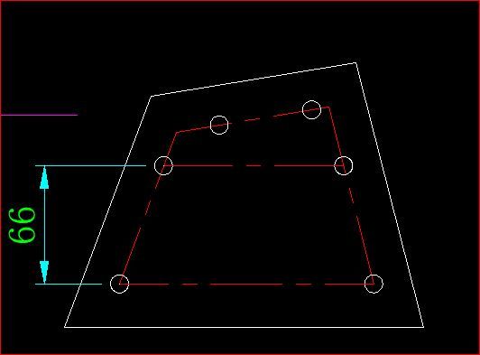

如图:这样的孔在出图时,这些红色中心线不画是否符合制图规范?
另外,红色中心线不画时,左右两侧边的孔在同一水平线上,
只标出左侧孔的定位是不是可以?
右侧孔能否被工人认为和左侧孔在同一水平线上?
发表于 2020-7-29 10:22:04 | 显示全部楼层
确实很尴尬,按理说要连线的。如果孔的数量很多,连线后看上去很杂乱。

是的,一般来说同一侧边的孔是在一条线上,从这一点来说不标好像也可以理解,但是不知道制图规范有没有这方面要求?

要连线。避免误解
发表于 2020-7-29 10:52:15 | 显示全部楼层
拉尺寸的时候直接从右拉到左,或者加个视图表明孔位置
发表于 2020-7-29 10:58:26 | 显示全部楼层
标出尺寸就可以,每个孔标出中心线,全部位置都标出来,也可以采用坐标标法。孔连线可以不画。
发表于 2020-7-29 12:02:25 | 显示全部楼层
个人习惯是同一直线或者是同一个分度圆的连起来,拐角那种的似乎并无意义。还会让图纸更乱。
发表于 2020-7-29 12:24:43 | 显示全部楼层
同一组要素,用中心线连起来,非同一组就独立。
发表于 2020-7-29 13:43:55 | 显示全部楼层
主要看你具体看中孔的哪方面要求。
强调各个孔的独立位置,直接用孔表就完美
强调几个孔与轮廓的平行关系,就要有中心连线并标注距离轮廓的尺寸

谢谢,是后者,你说的第一条适合做杂乱无章的孔位吧?
