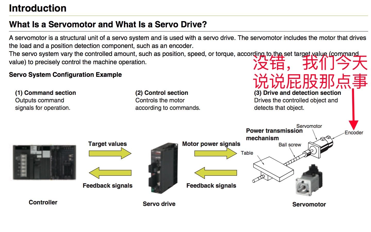

1.电机屁股那点事
作为机械设计人员,我们在选电机时,非常注重电机的扭矩和尺寸,因为这直接决定了电机是否能按规定的运动模式拖动负载,能不能很好地布置在有限的空间之中。
但在精密机械设计中,其实还有一个和扭矩及尺寸同等重要的参数,那就是分辨率
说起分辨率,很多时候,在电机参数中,可以看到一组数据,例如2000Count/Turn=2000脉冲/圈,和17bit/33bit等。
对旋转电机有所了解的朋友都知道,2000C/T,这其实是说,这个电机带有一个增量式编码器,转一圈对应着2000个脉冲,所以该编码器的分辨率是360/2000=0.18度。
由于相对式编码器通常可以做4倍频(后面我会解释为什么),所以2000C/T的分辨率可以变成0.18°/4=0.045度。
而17bit/33bit则是在说,这个电机带有一个17位的多圈绝对编码器。

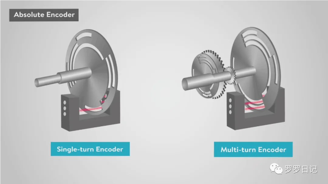

5. 绝对式单圈和多圈编码器有什么不同?
绝对式编码器又分为单圈和多圈,即Single-Turn Absolute Encoder和Multi-Turn Absolute Encoder。
单圈和多圈绝对式编码器示意图
单圈很好理解,就像钟表中只有分针,一圈一圈地不停转,60分钟之后,表重置,并不记录旋转的圈数,在这里,也就是不知道是几个小时。
多圈,就像是钟表中即有分针,还有时针。在任何时刻,分钟和小时数都可以被读取。
所以多圈编码器可以记录很多很多圈。
实际的多圈编码器,常用3种方法来实现圈数记录。
第一种,就像上面那张图一样,在编码器内部,用机械齿轮耦合多个轴,用来计算总的圈数,这种方法,因为用到了机械齿轮,所以会带来磨损,使得精度降低,同时机械齿轮会占用很多空间,所以编码器尺寸偏大。
第二种,就是用电子计数器和电容器,来计算总共转过的圈数,但是代价是需要在编码器内部安装电池,而且需要定期检查电池。
第三种,在一些磁编码器中,采用韦根金线(Wiegand wire),并利用韦根效应来计数(Wiegand effect)。这种编码器没有太多机械结构件,可以做得很小。
