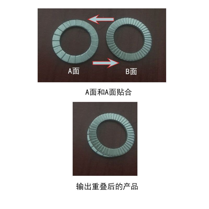

求助。小弟想通过什么样的设备才能将大量的螺丝垫重叠起来在输送带输出呢?

增加工装,胶水,,,,
他这个是仿制nord-lock的垫,不能涂胶……  发表于 2020-7-24 10:38
发表于 2020-7-24 10:39:46 | 显示全部楼层
大白小白 发表于 2020-7-24 10:21
增加工装,胶水,,,,
仔细想了想,侧面涂水溶胶,最后再加一道清洗的工序是可以的
 楼主| 发表于 2020-7-24 11:43:03 | 显示全部楼层
用两个传送带 上下放着 能重叠输出么?不知道怎么弄才能同步输出
发表于 2020-7-24 12:03:18 | 显示全部楼层
自动线
发表于 2020-7-24 12:04:32 | 显示全部楼层
Y,字形输送带,复合。
 楼主| 发表于 2020-7-24 13:45:33 | 显示全部楼层
东北制造 发表于 2020-7-24 12:04
Y,字形输送带,复合。
交叉的地方应该是怎样设计的呢?求解。
发表于 2020-7-24 15:57:21 | 显示全部楼层
1、来料如果无序,采用机械手+视觉解决最简单。或者先排序
2、来料有序,直接吸或者夹
