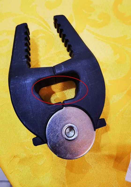

要从中间那加机构张开 ,除凸轮结构还有吗?
发表于 2020-7-23 18:37:10 | 显示全部楼层
做什么用的?
发表于 2020-7-23 18:58:16 | 显示全部楼层
杠杆机构
 楼主| 发表于 2020-7-23 19:16:10 | 显示全部楼层
这些夹子夹住钢管一起氧化,氧化完吊夹子起来

讲讲这个夹子怎么闭合的?
如果仅仅想张开,在中间空档处加个弹簧不就张开了?
也可以用杠杆,外卡环钳子见过没?

加个弹簧是比较经济实惠的方法

弹簧的确最简单,但是,压缩状态的弹簧怎么放进去?
两边放置槽形板,两槽间距上宽,下窄~~~~~~ 您的、明白的、、、干活???  发表于 2020-7-24 01:12

这个夹子用手掰不开  他是夹一吨重的钢管

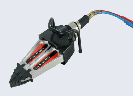

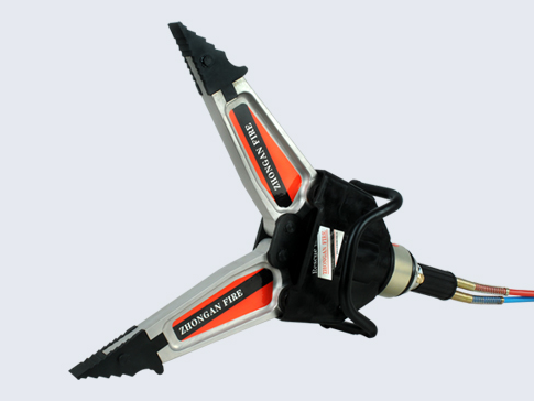

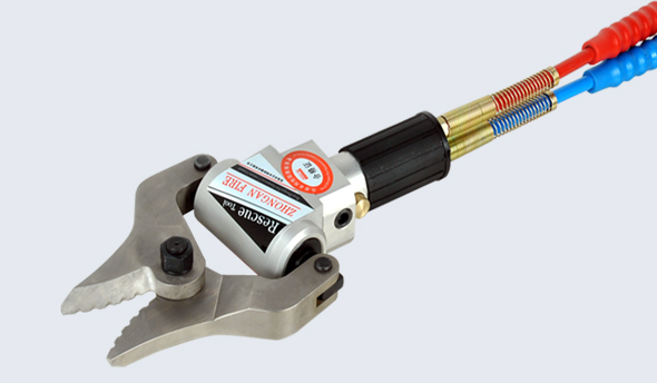

用这个液压扩张钳
