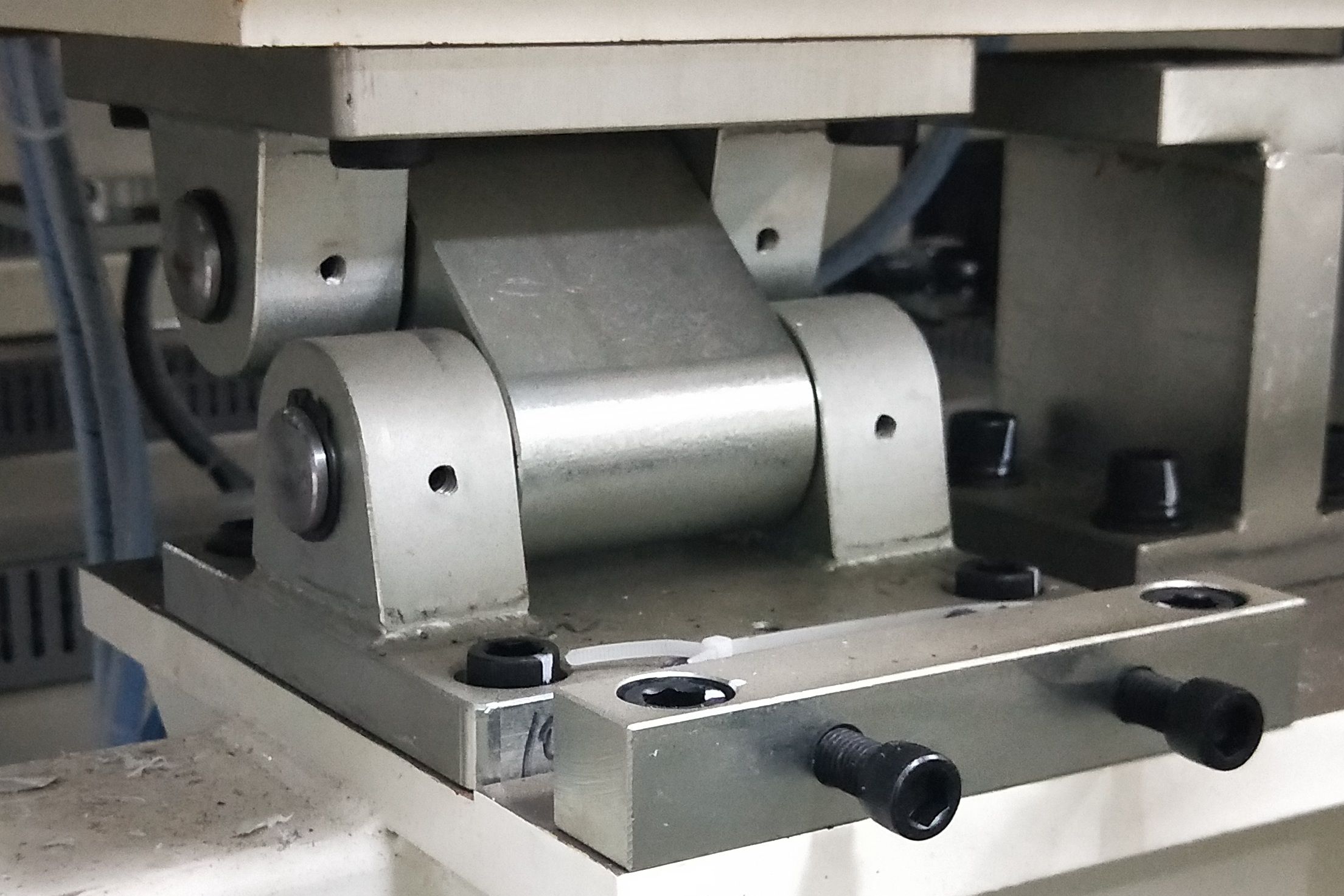

麻烦那位大哥指导一下图上的承重结构调水平的原理。
承重结构
承重结构
 楼主| 发表于 2020-7-23 17:12:18 | 显示全部楼层
在一个不平的底面撑起四角,如何调达到调整水平的目的。
发表于 2020-7-23 17:19:47 | 显示全部楼层
另外一边是直接铰连,就可以调角度。如果两边是一样这种结构是调不了的
发表于 2020-7-23 18:15:01 | 显示全部楼层
用不同厚度的垫片组可以调水平度
发表于 2020-7-24 07:57:06 | 显示全部楼层
底部轴座应该是长孔固定,通过旁边凸出的螺丝调整轴座的位置从而改变斜板的角度,达到调整高低的目的。这个机构应该不止一组在 这里。想不明白这样的目的是什么。
发表于 2020-7-24 08:39:32 | 显示全部楼层
一个链接铰链,变成两个。给他变成平行四边形连接你看行不
发表于 2020-7-24 09:42:55 | 显示全部楼层
wx_c57kw5nu 发表于 2020-7-24 07:57
底部轴座应该是长孔固定,通过旁边凸出的螺丝调整轴座的位置从而改变斜板的角度,达到调整高低的目的。这个 ...
没有全局图,不好说。
发表于 2020-7-26 11:59:03 | 显示全部楼层
四个角增加垫片调节水平的效果。
 楼主| 发表于 2020-8-5 16:47:11 | 显示全部楼层
是四组,四个角落都用。现场主要是为了控制平台的水平。具体不知道如何使用。所以发送出来讨论一下。
 楼主| 发表于 2020-8-5 16:48:09 | 显示全部楼层
晓昀 发表于 2020-7-23 18:15
用不同厚度的垫片组可以调水平度
四个角落都有,请问如何用垫片调整水平。
